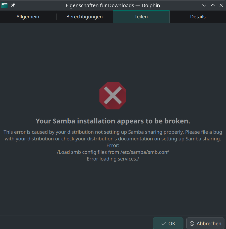

ist es richtig dass man für den Zugriff auf einen anderen Rechner (Manjaro) im Netzwerk zwingend SMB benötigt? Ich habe einen Hauptrechner und einen alten Backuprechner im Netz und auf beiden läuft Manjaro und auf beiden kommt folgende Meldung hoch, wenn ich einen x-beliebigen Ordner freigeben möchte.
Habe daraufhin samba nochmal neu installiert und einen reboot durchgeführt, leider ohne Erfolg, die Meldung bleibt.
Wie schaut es da bei auch aus, bekommt ihr auch diese Meldung?
In einem anderen Video habe ich gesehen dass man unter Mint erst noch openssh-server installieren muss um überhaupt auf einen anderen Rechner im Netz zugreifen zu können und irgendwie verwirrt mich das jetzt.
Wie ist denn da der Ablauf unter Manjaro wenn man per IP auf einen anderen Rechner zugreifen möchte?
Habe die Lösung schon gefunden, was noch fehlte was folgendes Paket
manjaro-settings-samba
Nach der Installation konnte ich die Netzwerkfreigaben einrichten.
Die folgenden zwei Pakete waren schon installiert:
samba
kdenetwork-filesharing
Dies scheint aber nicht zu reichen, es muss eben auch zwingend das oben genannte Paket manjaro-settings-samba installiert sein.
