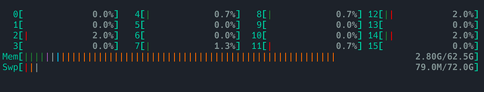

Ich hab 48 GB und verwende trotzdem eine SWAP-partition. Ich kann nicht sicher behaupten dass btrfs das braucht, wĂĽrde aber zumindest zu einer kleinen SWAP-Partition raten. :footprints:
Wow! Ich dachte, ich hätte schon viel, da ich gerne Videobearbeitung und VMs nutze. Ich brauche kein Hibernate, daher war ich der Meinung, dass ich bei 32 GB auch keinen Swap benötige… zumindest läuft bisher alles gut so :innocent:
