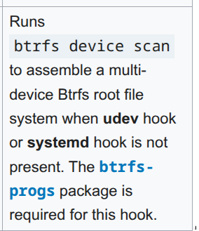

Jetzt habe ich auch mal eine Frage
btrfs – Sets the required modules to enable Btrfs for using multiple devices with Btrfs. You need to have btrfs-progs installed to use this. This hook is not required for using Btrfs on a single device where the filesystems hook suffices. Runs btrfs device scan to assemble a multi-device Btrfs root file system when udev hook or systemd hook is not present. The btrfs-progs package is required for this hook.
Also wenn ich alle meine Platten auf btrfs mache, brauche ich den Hook ? Bei einer einzelnen Platte nicht ?
Wenn man auf systemd umstellt braucht man ja den base hook nicht mehr wenn man ext4 verwendet. Mit btrfs brauchte man den base Hook noch zusätzlich.
Ist das immer noch so ?
Nur wenn sich ein einziges Dateisystem über mehrere physische Geräte verteilt -
nicht wenn Du sowieso nur eine Platte hast (im Notebook …)
Es schadet aber sicher nicht, ihn trotzdem zu haben.

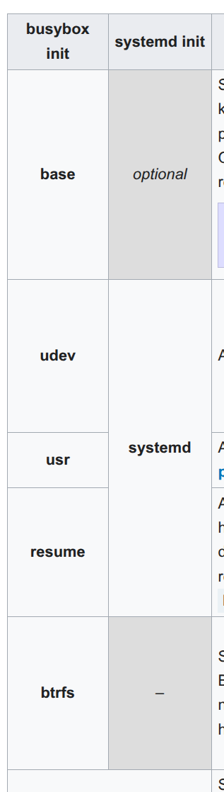

Hier ist, in Englisch, wo das herkommt:
mkinitcpio - ArchWiki
Link geht direkt zu der Tabelle.
Wenn du systemd einsetzt, gibt es diesen hook gar nicht mehr:
genauso wenig wie den base-hook.
Du brauchst ihn dann weder bei einem btrfs-volume das auf nur einem device(partition) sitzt, noch bei einem btrfs-volume das sich über mehrere devices(partitionen) erstreckt (RAID0). Nicht einmal für btrfs-RAID10 :wink:
Wenn du noch busybox-init einsetzt, brauchst du den btrfs-hook nur wenn du btrfs RAID1 oder RAID10 einsetzt.
