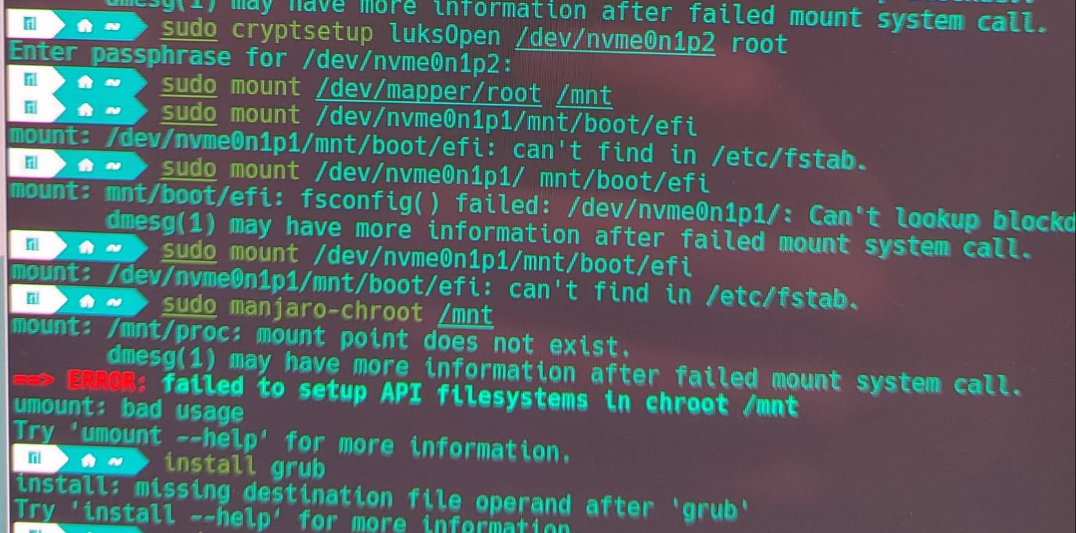

ok… hier zum Beispiel:
Habe jetzt doch nochmal einen Versuch gestartet und es hängt nachdem der Befehl sudo mount /dev/nvme0n1p1 /mnt/boot/efi abgesetzt wurde, ich bekomme dann als Ausgabe
mount: /dev/nvme0n1p1/mnt/boot/efi: can´t find in /etc/fstab
Die folgenden Schritte funktionieren dann auch nicht.
Hier mal der komplette Ablauf:
Also erstmal bei BTRFS muss man das Subvolume wählen:
sudo mount -o subvol=/@ /dev/mapper/root /mnt
Ja klar, weil da ein Leerzeichen dazwischen hinkommt, was du hier richtig zitiert hast:
dann bei manjaro-chroot musst du die Shell auch mitangeben.
ok… ich passe das für dich an:
sudo cryptsetup luksOpen /dev/nvme0n1p2 root
sudo manjaro-chroot /mnt /bin/bash
Jetzt solltest auf deiner lokalen Installation sein im Terminal und kannst GRUB neu installiere, updaten oder was auch immer.
