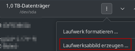

Falls nicht, hast du es schonmal mit “Laufwerke” (gnome-disk-utility) versucht, hier kann man ja auch ein Abbild / ISO Datei von einem Laufwerk erstellen.
Fragt sich nur ob dies auch im laufenden Betrieb möglich ist, also so wie bei Veeam für Windows.

Ich meine, ich hätte das auch vom KDE-Partitionierer gelesen, bin mir aber gerade nicht sicher. Jedenfalls wird davon abgeraten, das im laufenden Betrieb zu machen.
