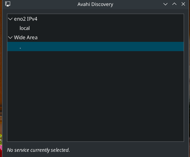

Der avahi zeroconf Browser zeigt ja nichts an.
Über das Terminal funktioniert es.

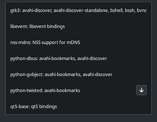

Kann es sein das für KDE Abhängigkeiten fehlen ?
Wenn ich mir avahi anschaue sieht das so aus
kio-zeroconf ?
Das war es leider nicht.
Ich versuche es nochmal genauer zu erklären.
avahi-browse -art                                                                                                                                                          ✔

Diese Terminalausgabe sollte doch im grafischen Avahi-Discover erscheinen.
Tut sie aber nicht
Auf meinem Notebook, was auf stable branch ist, ist es genau so.
Das ist für Neueinsteiger natürlich unschön, da sie denken es funktioniert nicht.
