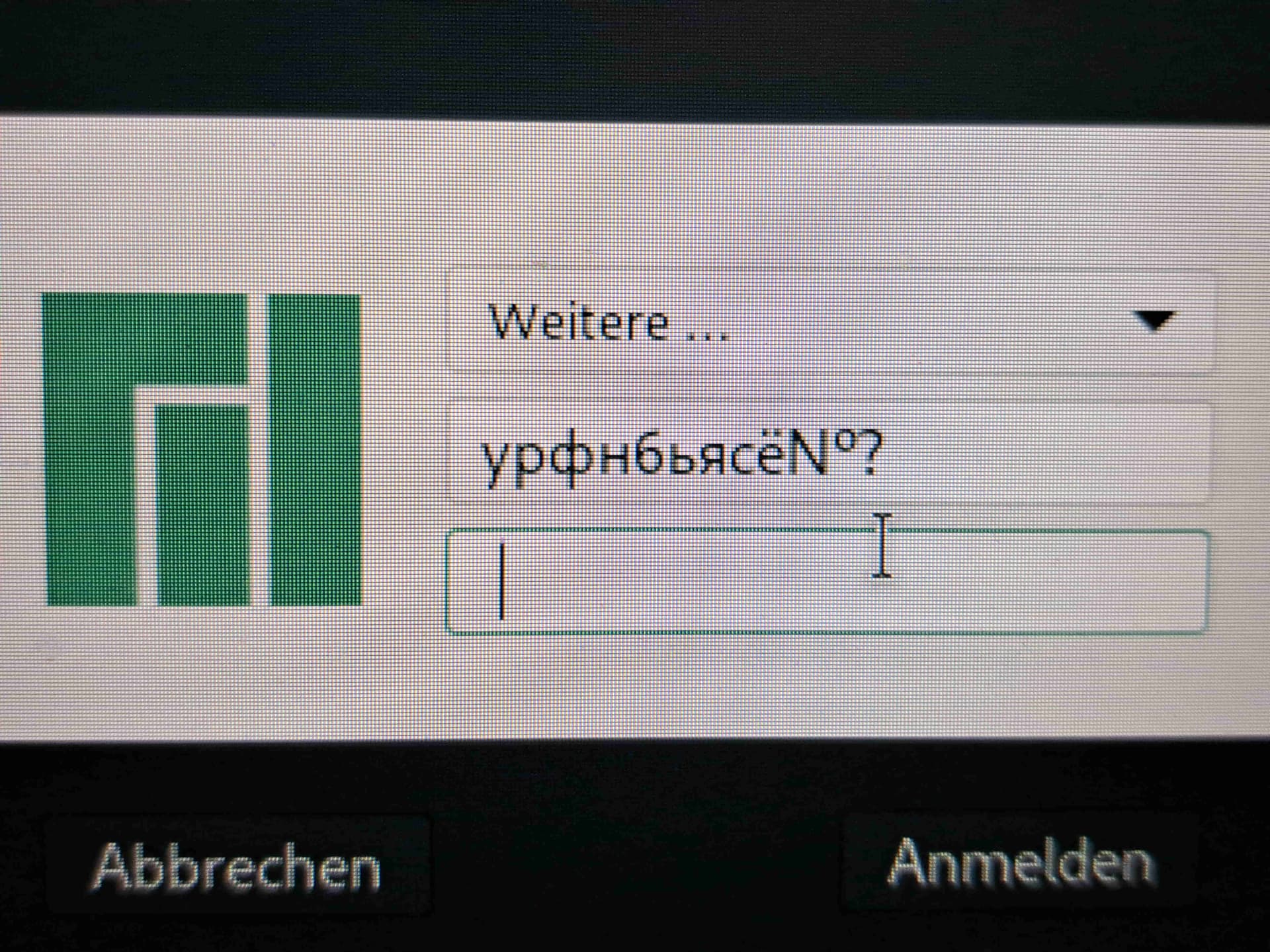

Heute konnte ich mich bei Manjaro nicht anmelden, denn das Tastaturlayout im Anmeldefenster ist kyrillisch! Wenn ich mein Passwort eintippe, sehe ich die Zeichen nicht. Ich sehe nur, dass es abgewiesen wird.

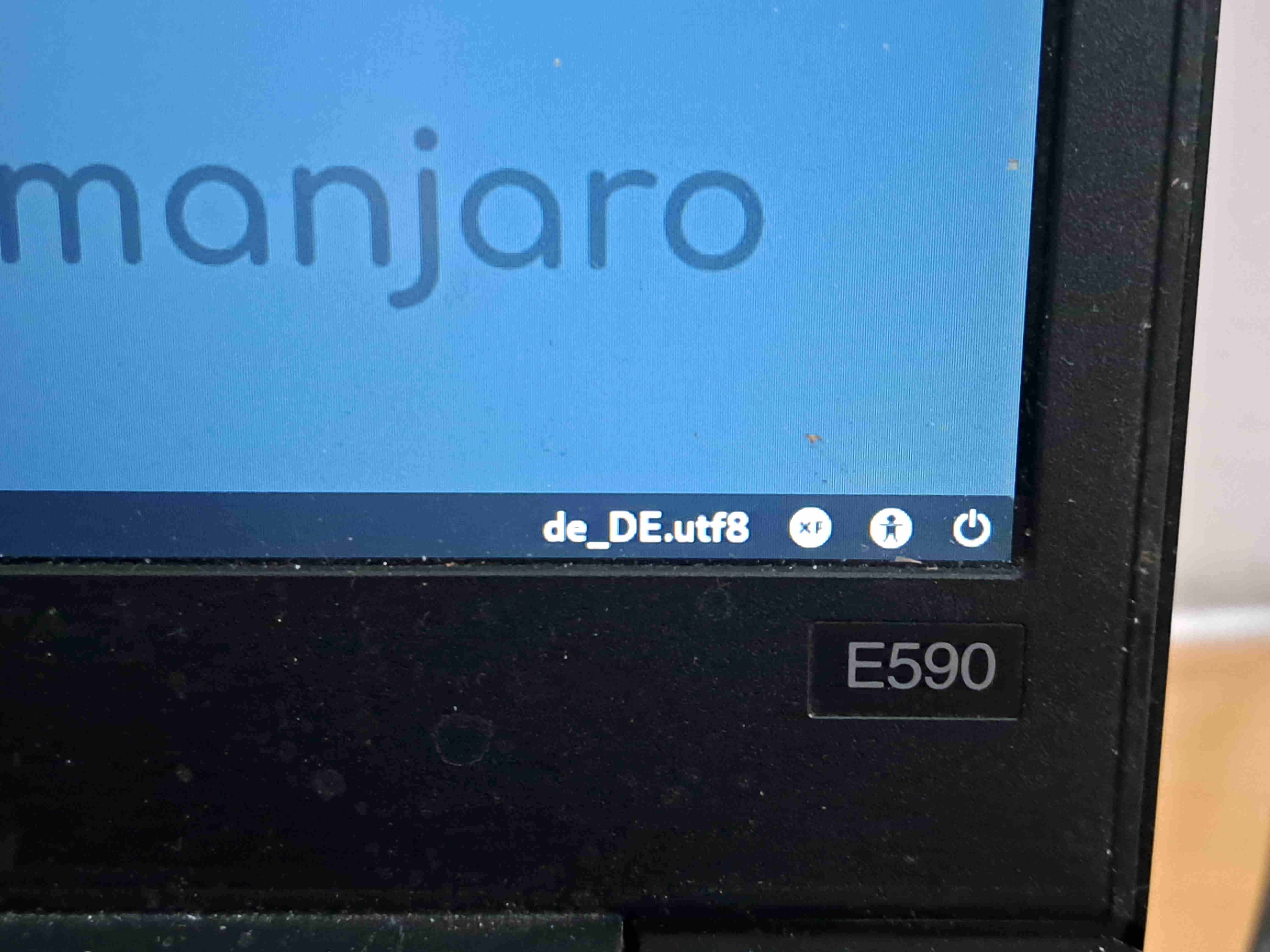

Ich musste mein Passwort in das USER Feld eintippen, um zu erkennen, dass ich kyrillisches Layout vor mir habe - und das, obwohl rechts unten de_DE.utf8 angezeigt wird.
Das Tastaturlayout kann ich im Anmeldefenster nicht umschalten.

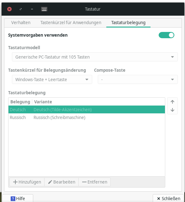

Ich hatte gestern (über Einstellungen > Tastatur) kyrillisches Layout hinzugefügt. (Вот это русский текст.) Zum Umschalten des Layouts habe ich WIN+Leer festgelegt.
Kann das der Grund gewesen sein, dass auf dem Anmeldefenster das Layout kyrillisch wurde?
Um das zu prüfen, habe ich das kyrilllische Layout wieder entfernt. Manjaro Reboot. Immer noch kyrillisches Layout - und das, obwohl rechts unten de_DE.uft8 angezeigt wird.
Ich frage mich, wie ich wieder zu einem Anmeldefenster mit deutschem Tastaturlayout komme.
