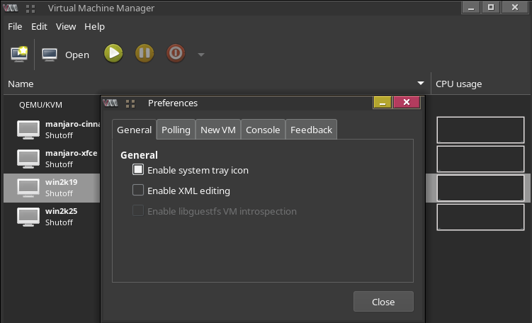

Yesterday 2026-06-04T22:00:00Z - in a different context - I installed a virtual Windows Server 2019. Today 2026-06-05T22:00:00Z I tested creating a Windows 10. When looking at the configuration xml file I see
Gestern 2026-06-04T22:00:00Z habe ich – in einem anderen Kontext – einen virtuellen Windows Server 2019 installiert. Heute 2026-06-05T22:00:00Z habe ich die Erstellung eines Windows 10 getestet. Wenn ich mir die XML-Konfigurationsdatei ansehe, sehe ich
Beispiel XML win2k19 EFI
  <os firmware="efi">
    <type arch="x86_64" machine="pc-q35-11.0">hvm</type>
    <firmware>
      <feature enabled="no" name="enrolled-keys"/>
      <feature enabled="yes" name="secure-boot"/>
    </firmware>
    <loader readonly="yes" secure="yes" type="pflash" format="raw">/usr/share/edk2/x64/OVMF_CODE.secboot.4m.fd</loader>
    <nvram template="/usr/share/edk2/x64/OVMF_VARS.4m.fd" templateFormat="raw" format="raw">/var/lib/libvirt/qemu/nvram/win2k19_VARS.fd</nvram>
  </os>
Beispiel XML win10 EFI
  <os firmware="efi">
    <firmware>
    </firmware>
    <nvram template="/usr/share/edk2/x64/OVMF_VARS.4m.fd" templateFormat="raw" format="raw">/var/lib/libvirt/qemu/nvram/win10_VARS.fd</nvram>
    <boot dev="hd"/>
  </os>
Beispiel XML win10 BIOS

By default the xml is readonly in the GUI.
You can however edit the file and change the machine type either console or change the settings for the virtual machine manager GUI
Standardmäßig ist das XML in der GUI schreibgeschützt.
Sie können die Datei jedoch bearbeiten und den Maschinentyp entweder in der Konsole oder in den Einstellungen für die GUI des virtuellen Maschinenmanagers ändern

Wechseln zu
Hatte nicht gedacht, dass man einfach den Text ändert und es funktioniert. Aber so ist es. Danke.
