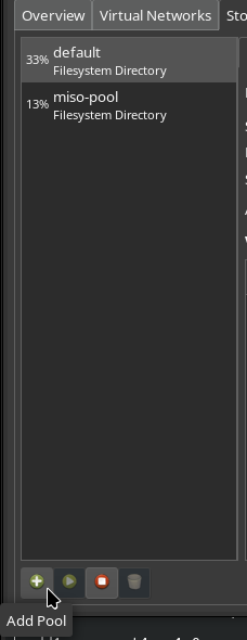

Attach your disk and use the file manager to navigate to the folder, if you did it right, you should see the content of your removable disk.
With this in place, keep the disk attached and open the Virtual Machine Manager application, and navigate to the QEMU/KVM Storage tab as described above
Hängen Sie Ihre Festplatte an und navigieren Sie mit dem Dateimanager zum Ordner. Wenn Sie es richtig gemacht haben, sollten Sie den Inhalt Ihrer Wechselfestplatte sehen.
Halten Sie die Festplatte angeschlossen, öffnen Sie die Anwendung Virtual Machine Manager und navigieren Sie wie oben beschrieben zur Registerkarte QEMU/KVM Storage
Registerkarte „Speicher“ – klicken Sie auf die Schaltfläche „Pool hinzufügen“

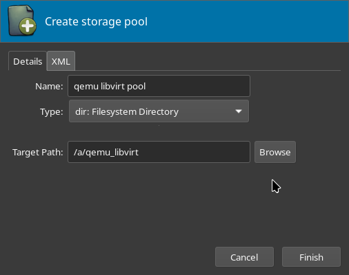

Continuing the example
Fortsetzung des Beispiels
Erstellen Sie einen neuen Speicherpool
- Name the pool **removable pool** or **qemu libvirt pool** something memorable - Set the type to be **dir: Filesystem Directory** - Set the target path to your mount folder **`/a/qemu_libvirt`**
Then click the Finish button
  • Nennen Sie den Pool entfernbarer Pool oder qemu libvirt Pool etwas Einprägsames
  • Legen Sie den Typ auf dir: Dateisystemverzeichnis fest
  • Legen Sie den Zielpfad zu Ihrem Mount-Ordner fest /a/qemu_libvirt
Klicken Sie dann auf die Schaltfläche Fertigstellen
