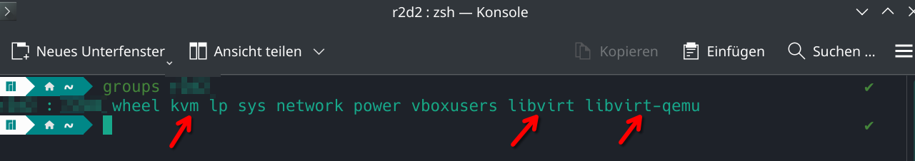

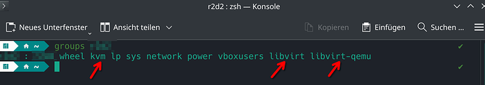

Mein User ist in den richten Gruppen enthalten:

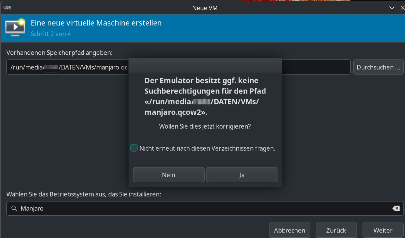

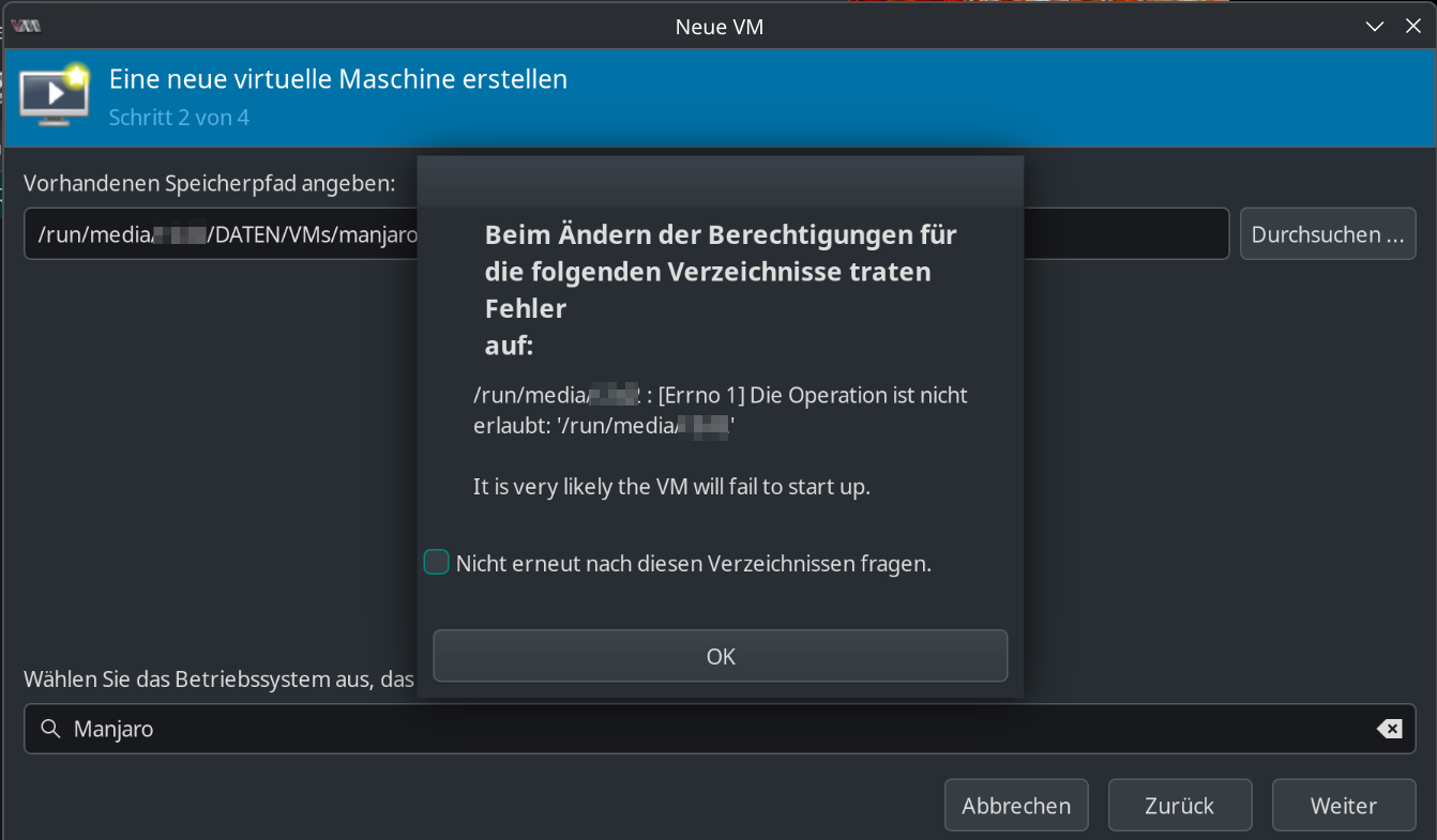

Versuche ich nun eine bestehende VM zu importieren oder eine neue anzulegen, kommt es zu folgender Meldung:

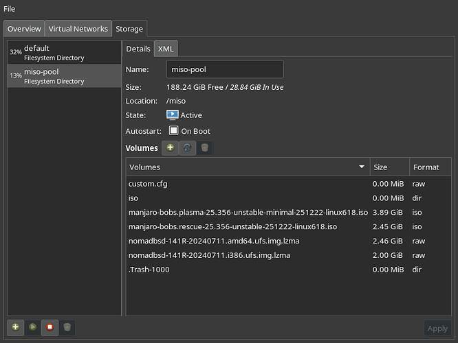

It is possible to maintain libraries - custom storage locations - maintained by accessing the properties of QEMU/KVM entry in Virtual Machine Manager. Rightclick → Details or double-click the entry → Storage tab.

Man kann auch (problemlos) weitere storage pools definieren und die VM’s dann dort “lagern”.
Ich hatte z.B. ein Verzeichnis in $HOME angelegt und das als weiteren storage pool in den Einstellungen von virt-manager definiert.

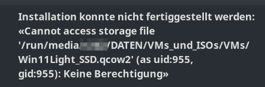

Installation konnte nicht fertiggestellt werden: «Cannot access storage file '/run/media/test/DATEN/VMs_und_ISOs/VMs/Win11Light_SSD.qcow2' (as uid:955, gid:955): Keine Berechtigung»
  File "/usr/share/virt-manager/virtManager/asyncjob.py", line 67, in cb_wrapper
    callback(asyncjob, *args, **kwargs)
  File "/usr/share/virt-manager/virtManager/createvm.py", line 1969, in _do_async_install
    installer.start_install(guest, meter=meter)
  File "/usr/share/virt-manager/virtinst/install/installer.py", line 722, in start_install
    domain = self._create_guest(guest, meter, initial_xml, final_xml, doboot, transient)
  File "/usr/share/virt-manager/virtinst/install/installer.py", line 664, in _create_guest
    domain = self.conn.createXML(initial_xml or final_xml, 0)
  File "/usr/lib/python3.13/site-packages/libvirt.py", line 4594, in createXML
    raise libvirtError('virDomainCreateXML() failed')
libvirt.libvirtError: Cannot access storage file '/run/media/test/DATEN/VMs_und_ISOs/VMs/Win11Light_SSD.qcow2' (as uid:955, gid:955): Keine Berechtigung

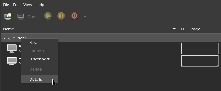

Attach your disk and use the file manager to navigate to the folder, if you did it right, you should see the content of your removable disk.

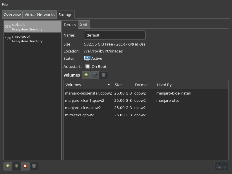

With this in place, keep the disk attached and open the Virtual Machine Manager application, and navigate to the QEMU/KVM Storage tab as described above
Hängen Sie Ihre Festplatte an und navigieren Sie mit dem Dateimanager zum Ordner. Wenn Sie es richtig gemacht haben, sollten Sie den Inhalt Ihrer Wechselfestplatte sehen.
Halten Sie die Festplatte angeschlossen, öffnen Sie die Anwendung Virtual Machine Manager und navigieren Sie wie oben beschrieben zur Registerkarte QEMU/KVM Storage
Registerkarte „Speicher“ – klicken Sie auf die Schaltfläche „Pool hinzufügen“
Continuing the example
Fortsetzung des Beispiels
Erstellen Sie einen neuen Speicherpool
- Name the pool **removable pool** or **qemu libvirt pool** something memorable - Set the type to be **dir: Filesystem Directory** - Set the target path to your mount folder **`/a/qemu_libvirt`**
Then click the Finish button
  • Nennen Sie den Pool entfernbarer Pool oder qemu libvirt Pool etwas Einprägsames
  • Legen Sie den Typ auf dir: Dateisystemverzeichnis fest
  • Legen Sie den Zielpfad zu Ihrem Mount-Ordner fest /a/qemu_libvirt
Klicken Sie dann auf die Schaltfläche Fertigstellen
Create a new virtual machine by import and point the process to use the newly created pool and select the relevant qcow2 image from that pool.
