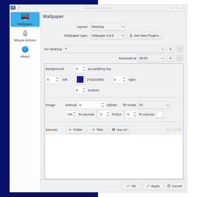

Ich habe noch einmal darüber nachgedacht. Was du beschreibst, ähnelt sehr dem Verhalten meiner virtuellen Desktops, die aber weiterhin funktionieren.
Um sicherzugehen, dass ich es richtig verstehe (Deutsch ist nicht meine Muttersprache): Zeigt jede Vorschau einfach dieselbe Desktop-Ansicht? Bei mir ist das auch so. Ich habe folgendes Plasma-6-Add-on gefunden, das vielleicht helfen könnte; ich habe es selbst noch nie benutzt, aber damit kann man jedem virtuellen Desktop ein anderes Hintergrundbild zuweisen. Das würde helfen, sie voneinander zu unterscheiden:
