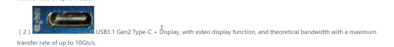

estas son las especificaciones de ese puerto USB de mi laptop.
1x USB 3.2 Gen 2 Type-C support DisplayPort™ / power delivery
Hola.
De reproducir vídeo a través de una salida USB-C la verdad es que nunca lo he probado. He estado viendo especificaciones de distintos tipos de portátiles y en todos hablan de USB-C compatible con Thunderbolt y que es necesario un cable específico para Thunderbolt (ej: https://www.lg.com/es/ordenadores/lg-15u70p-j-aa78b). Otra cosa que se me ha ocurrido (y que a mí ya me pasó en una ocasión :sweat_smile:) es la tecla Fx del teclado (creo que en tu modelo es la F9) que activa/desactiva la pantalla externa (estuve unos cuantos minutos intentando averigüar porqué no me funcionaba el monitor externo hasta que volví a pulsar esa tecla).
En cuanto a configuraciones, no tengo ni idea aunque me imagino que será necesario un driver específico para que pueda transmitir vídeo. En mi caso, las pantallas externas siempre me funcionaron a la primera (concretamente, ahora mismo tengo una LG con entrada HDMI y una Samsung con entrada VGA que están alimentadas por sendas salidas HDMI de una gráfica NVidia 1650).
Siento no poder ser de má ayuda
