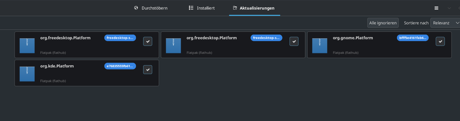

Bekomme die Meldung das neue Updates zur Verfügung stehen, welche sich aber nicht installieren lassen. Angeblich wäre die Installation erfolgreich. Die Updates verschwinden aber nicht.
Über sehe ich irgendwas?
Danke vorab schon mal.

Jetzt, da ich das gepostete Bild sehe, habe ich erkannt, dass es sich um “flatpak”-bezogene Pakete handelt.
Bitte verwenden Sie den folgenden Befehl, um sie zu aktualisieren; :eyes:
flatpak update

wie gesagt egal was ich mache die Updates verschwinden nicht …
flatpak update  :heavy_check_mark:
Suche nach Aktualisierungen …
    KENNUNG                           Zweig         Op         Gegenstelle         Herunterladen
  1. [✓] org.gtk.Gtk3theme.Breeze 3.22 i flathub 114,5 KB / 192,5 KB
Installation abgeschlossen.
Sind immer noch da.
Kann das mit installierten Flatpaks zu tun haben?
VG
flatpak remove --unused
:interrobang:
Ja es sind Flatpak-Pakete. Besser gesagt runtimes, die möglicherweise nicht verwendet werden.
Oder pamac hat halt noch einen alten Zwischenspeicher (Cache) aktiv. Einfach mal neustarten, oder auffrischen.

flatpak remove --unused  :heavy_check_mark:  6s 
Nothing unused to uninstall
Oh jetzt nach dem Neustart sind die Updates weg.
Herzlichen Dank.
