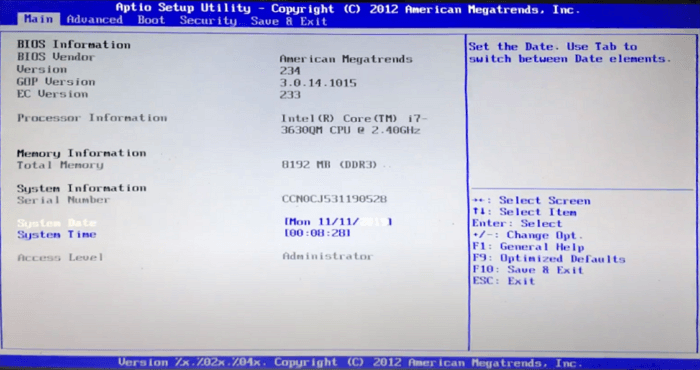

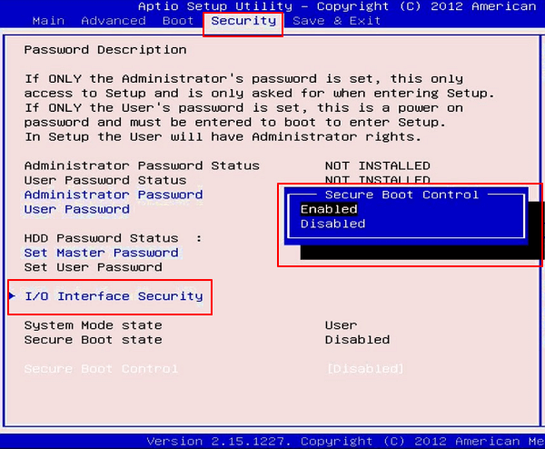

Wenn ich das Handbuch anschaue:
Und dann nach dem UEFI/BIOS suche, dann komme ich hier hin:
Schritt 1. Starten Sie den PC neu und drücken Sie F2/F9/F12 oder Entf, während der PC hochfährt.
Schritt 2. Warten Sie, bis der Computer das Apito-Boot-Menü aufruft.
Schritt 3. Gehen Sie zu " Security", erweitern Sie “I/O Interface Security” > “Secure Boot Control” und deaktivieren Sie die Option “Secure Boot”.
Aptio Setup Utility auf die Werkseinstellungen zurücksetzen
Oder Sie gehen zu " Settings " und aktivieren die Option " Reset Configuration Data " oder " Factory Reset ".
Schritt 4. Speichern und beenden Sie Aptio. Starten Sie den PC neu.
