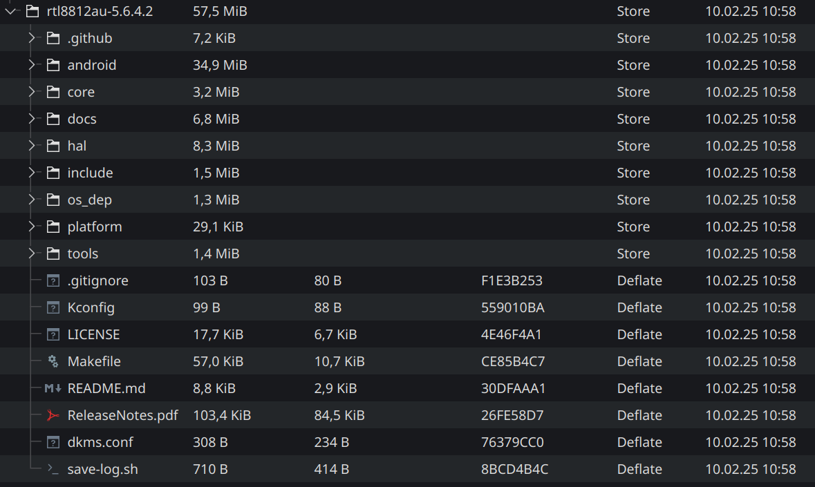

Ich wollte jetzt mal einen anderen Treiber ausprobieren, aber irgendwie scheint dort die dkms-install.sh im Archiv v5.6.4.2.zip zu fehlen?
wget https://github.com/aircrack-ng/rtl8812au/archive/v5.6.4.2.zip
unzip ~/v5.6.4.2.zip
cd ~/rtl8812au-5.6.4.2
sudo ./dkms-install.sh
Quelle
https://forum.ubuntuusers.de/topic/neuen-usb-wlan-adapter-verbinden/7/#post-9163029
Normalerweise sollte die dkms-install.sh doch hier enthalten sein, oder nicht?
Geh doch auf die Seite und schau nach: GitHub - aircrack-ng/rtl8812au: RTL8812AU/21AU and RTL8814AU driver with monitor mode and frame injection ? Jedenfalls ist der Treiber veraltet, nicht zu empfehlen. Kannst du auf einem alten Ubuntu verwenden.
