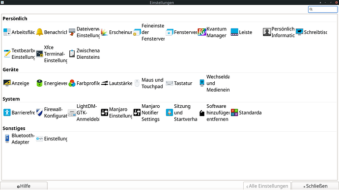

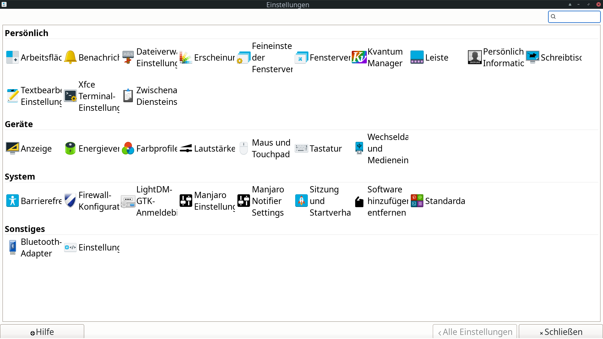

Da wir aufgrund des kleinen Notebook-Bildschirmes große Schrift gewählt haben, werden die Beschriftungen „Erscheinungsbild“ und „Fensterverwaltung“ und weitere überdeckt von den benachbarten Einträgen in „Einstellungen“. Wie kann man diesen Fehler beheben? Lesen die Entwickler von xfce hier mit oder wer oder wie geht das?
Ist irgendwie nicht nachvollziehbar, was du meinst. Ein Bild?

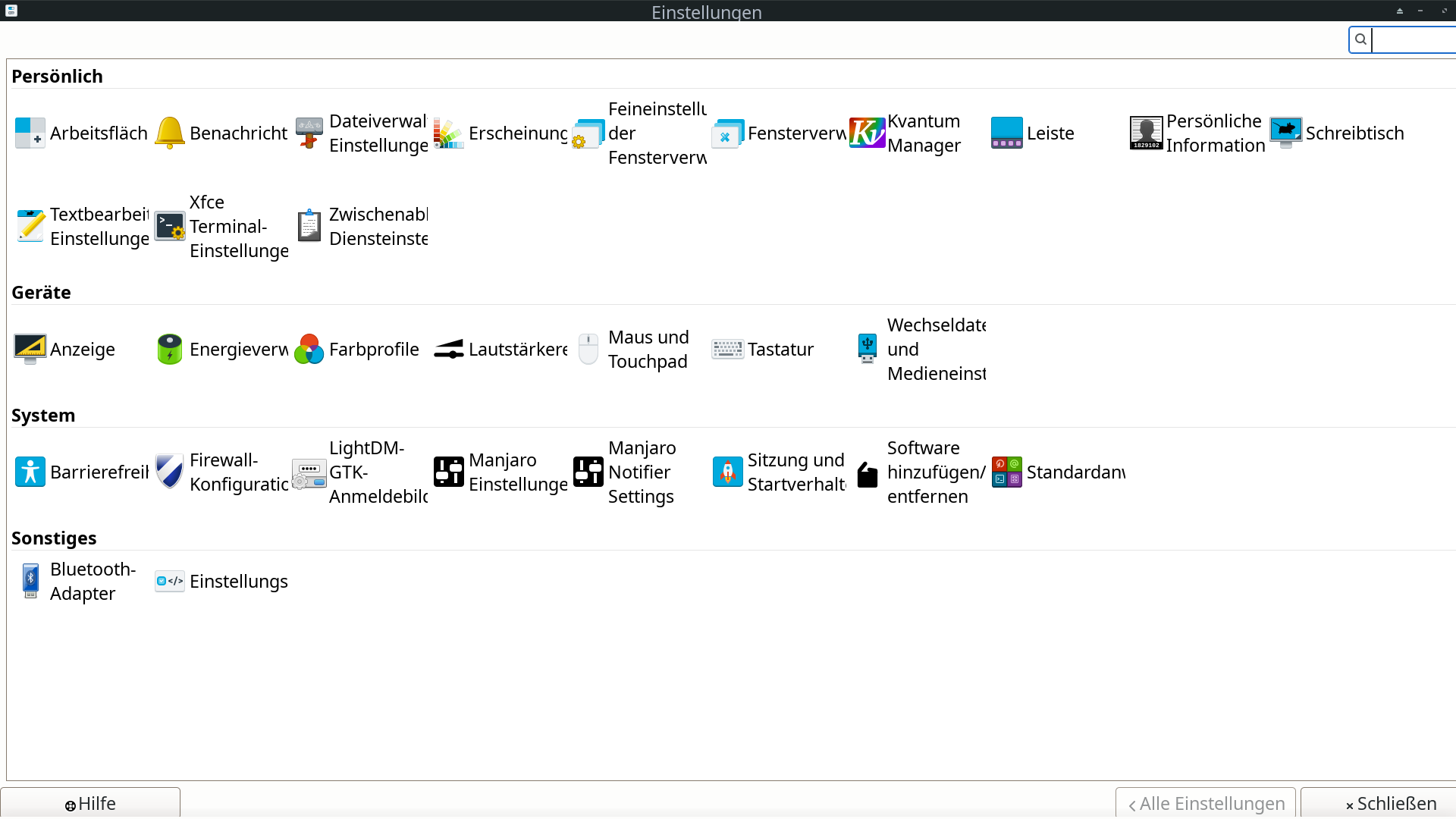

Den gesamten Bildschirm vergrößern geht wahrscheinlich hiermit? Meinst du das so?:
Einstellungen → Erscheinungsbild → Schriften → DPI → 140 dpi
und dort in dem Reiter „Schriften“:
Schriftgeöße wieder kleiner gemacht: auf 12pt eingestellt
Das funktioniert etwas besser :slight_smile: Aber leider noch nicht ganz perfekt:
Aber so kann es bleiben :slight_smile:
