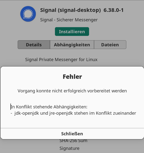

Signal-Installation "jdk-openjdk und jre-openjdk stehen im Konflikt zueinander"?
Ich wollte den Signal Messenger installieren. Dabei kommt der o.g. Fehler.
Wenn ich die Abhängigkeiten von jre-openjedk 21.u35-3 ansehe, steht dort “Benötigt von: beanshell und jdk-openjdk”. Werden die beiden Programme nun gegenseitig benötigt oder stehen sie im Konflikt miteinander???
Wie kann ich Signal installieren?
Ist eine Upstream Änderung: Arch Linux - News: Incoming changes in JDK / JRE 21 packages may require manual intervention
Entferne JDK oder JRE, je nachdem was du brauchst. Im Zweifel sollte JRE die Wahl sein, wenn du keine Java Entwicklungs-Umgebung brauchst.
Beim Entfernen von JDK kam die Anzeige “wird von Libreoffice-still benötigt”, was auch immer das heißt. Libreoffice läuft aber noch.
Jetzt kommt beim Installieren von Signal der Fehler “- jre-openjdk und jre-openjdk-headless stehen im Konflikt zueinander”.
Wenn ich nun jre21-openjdk-headless deinstallieren will, kommt der Fehler “- das Entfernen von jre-openjdk-headless verletzt Abhängigkeit ‘jre21-openjdk-headless=21.u35-3’ benötigt von jre-openjdk”. Könnte ich alles deinstallieren, was mit Java zusammenhängt, denn mit Java arbeite ich nicht?
