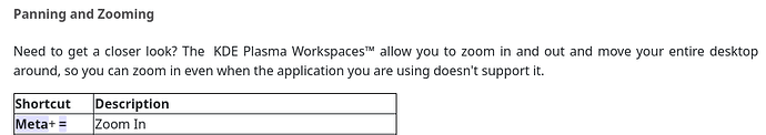

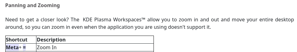

Aber im Link von @kisun zu den Shortcuts fand ich die Lösung:
TaTAA:
Das brachte den gewünschten Erfolg :+1:
Herzlichen Dank euch Beiden :grinning:
