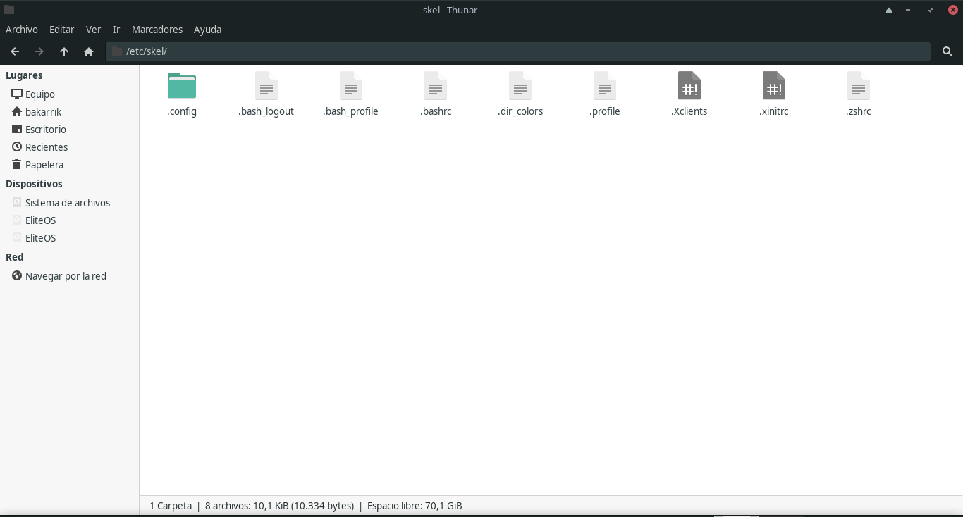

Está vacía, no contiene nada.
Era una pregunta retórica. Él mismo te explica lo que contiene esa carpeta. Y no está vacía, pero son ficheros ocultos. En el explorador de archivos tienes que habilitar la opción de mostrar ficheros ocultos (habitualmente es la combinación CTRL+H). Desde la línea de comandos puedes hacer:
ls -al /etc/skel
Esos ficheros tienen la configuración inicial de un usuario nuevo. Cuando lo creas, se copian a la carpeta /home del usuario. Al haberlos copiado a tu carpeta sobreescribiendo los que ya tenías con tu configuración, has vuelto tu usuario al estado inicial, como recién creado, has perdido la configuración de Xfce y le pasaban cosas raras al escritorio.
