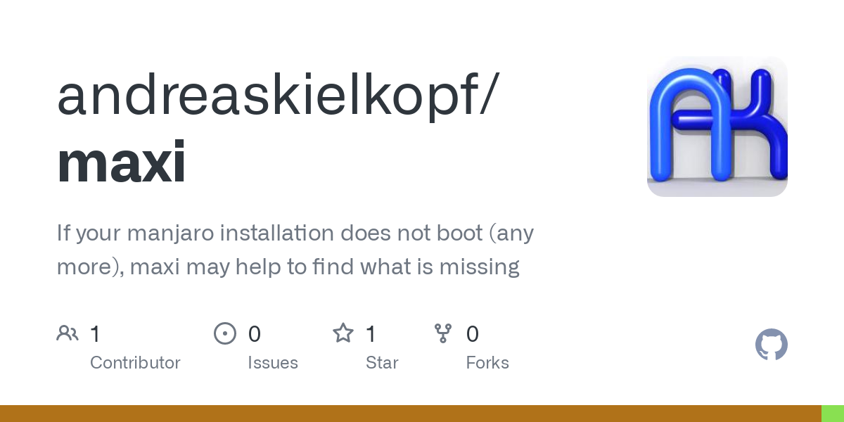

Sorry, muß jetzt weg. maxi kann helfen den aktuellen stand zu analysieren Maxi - call for testers 👣 0.6.8
