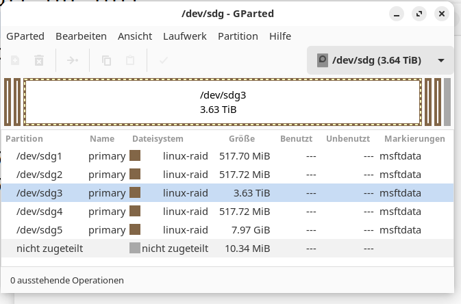

gparted sieht so aus:
Bildschirmfoto vom 2024-04-28 22-25-42

Auch wenn Debian verwendet wird, ist es unter Manjaro nicht anders. Scheint mir, dass es einen RAID-Spiegel mit LVM ist. Das heißt du müsstest, nachdem du das RAID montiert hast in /dev/mdX, musst du noch die VolumeGroup (VG) aktivieren. Und dann kannst du erst mounten.
Aber naja Qnap und seine Eigenheiten, da muss man sich halt einlesen. mdadm und lvm sind dann so Befehle die man studieren muss, also das Handbuch (Stichwort man mdadm, man lvm). Ohne kann man mehr kaputt machen. Qnap macht das alles benutzerfreundlich mit einer Benutzerschnittstelle, aber außerhalb davon bedeutet es insbesondere in deinem speziellen Fall: Studieren geht über Probieren.
Dort steht aber msftdata bei der Partition.
