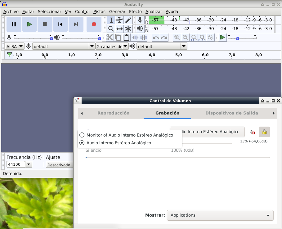

tambien a veces hace falta indicar explicitamente a Pulse audio que envie la señal del microfono a la aplicacion en lugar del audio interno del equipo.
por ejemplo:
