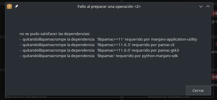

presento este erro al mometo de actualizar el sistema son 95 actualizaciones y no las puedo instalar debido a este problema y no he podido solucionarlo
If you can read english: there are quite a few threads here where the same issue has been discussed.
Just search for one of the lines the error message lists.
I suggest using Google and go for the Manjaro links in the search results - the internal search here is … not so good. (In my opinion)
To get the error message results in in english:
LANG=C sudo pacman -Syu
Esto casi siempre es el resultado de paquetes de terceros no compatibles.
pacman -Qmq
Si el paquete es de AUR, probablemente también puedas evitar el problema si no utilizas AUR.
sudo pacman -Syu
