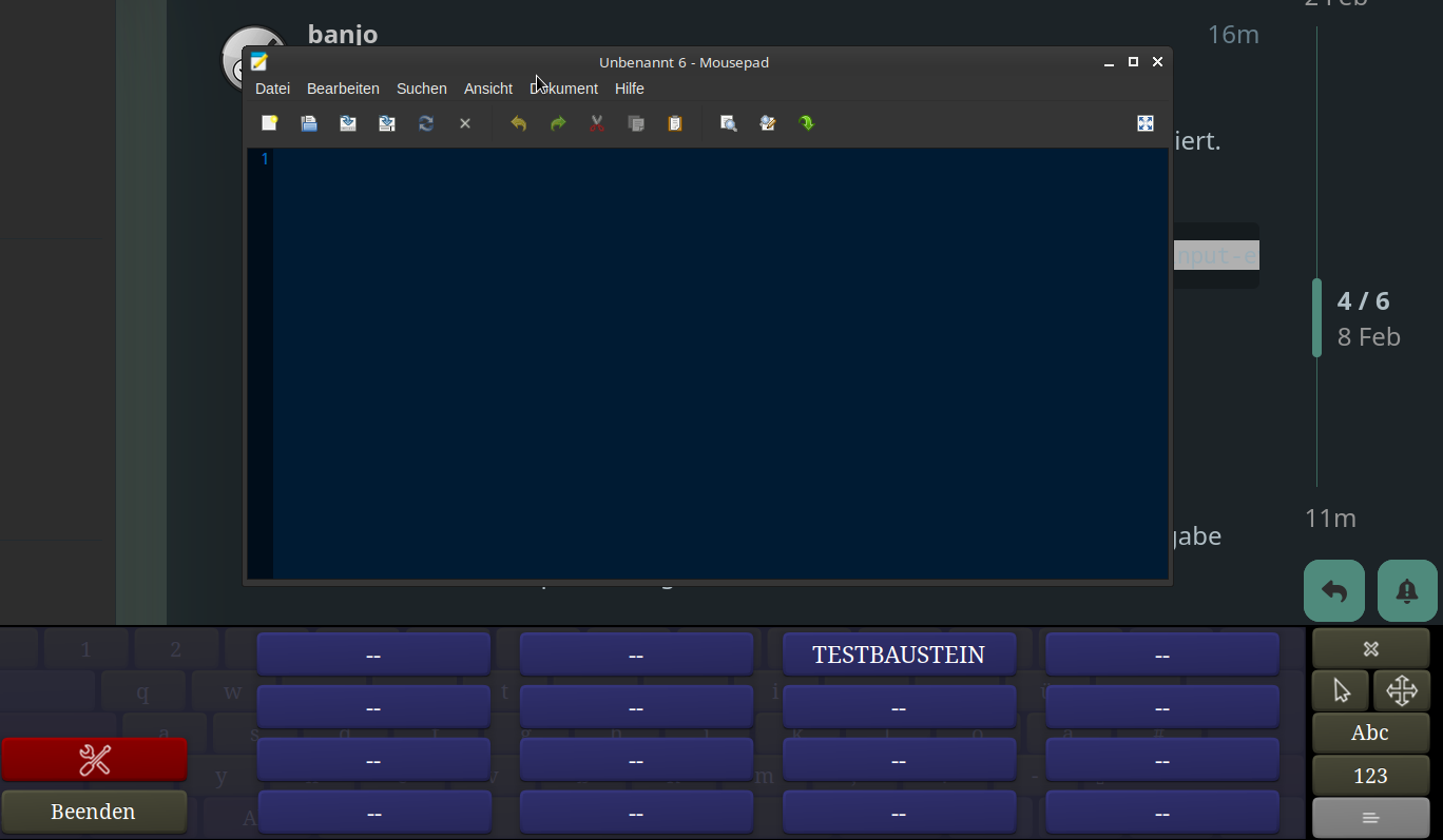

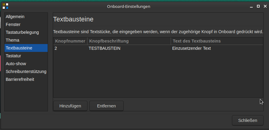

Problem: Textbausteine sind hinterlegt. Normalerweise werden diese in das aktive Fenster eigefügt, wenn man sie auswählt.
Statt den Textbaustein einzufügen, erscheint das Fenster Textbaustein bearbeiten.

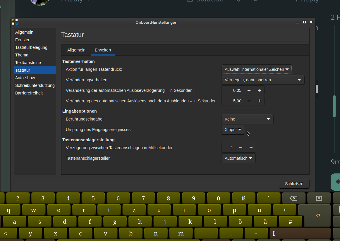

In den erweiterten Einstellungen zur Tastatur “Input Event” habe ich es mit Xinput und auch GTK versucht. Ohne Erfolg.

Dieser Weg hat bei mir geholfen. (KDE mit Wayland)
#1 Edit the shortcut in the menu. Within the KDE Menu Editor look for the Environment variables field and add “GDK_BACKEND=x11”.
#2 Go to Onboard preferences page. Under Keyboard – >Advanced set:
Input Options → Input event source: GTK
Key-stroke Generation → Key-stroke generator: uinput

sudo -u lightdm dbus-launch gsettings set org.onboard.keyboard input-event-source 'GTK'
Onboard Einstellungen (GUI):
  • Tastatur > Erweitert > Eingabeoptionen
    Berührungseingabe > Keine
    Ursprung des Eingangsereignisses > GTK
Mein Notebook hat keinen Touchscreen, also müsste die Berührungseingabe für Tochscreen entsprechend geändert werden.

Ich habe xinput und GTK versucht, beides kein Erfolg.
Der Ablauf ist so:
  1. Textbausteine Definieren.
  2. Auf Tastatur unten rechts auf die Striche klicken
    → Fenster mit Textbausteinen öffnet sich
  3. Textbaustein auswählen → Text wird normalerweise in das Editorfenster eingefügt.
    Fehler → Es erscheint das Einstellungsfenster des Textbausteines.
Schlussfolgerung
→ Es wird ein falscher Befehl/Aufruf gestartet. Nur wo, von wem (Skript, Config) und warum?

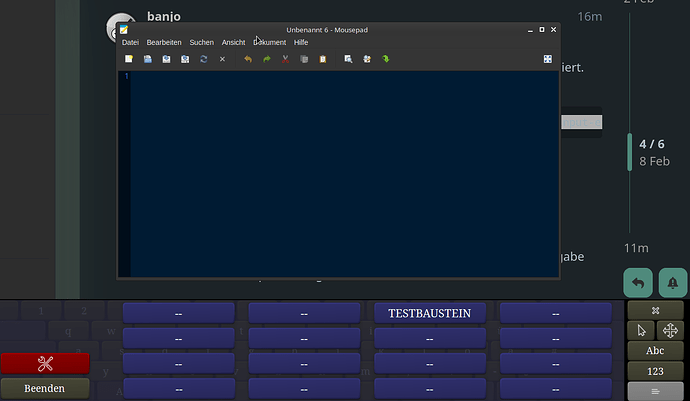

Bei mir erscheint ja diese “Taste” (Schaltfläche)
Bei MX funktioniert es so, dass die “Taste” das Feld auf der virtuellen Tastatur ist. Im Foto oben die “Schaltfläche” TESTBAUSTEIN. Bei Klick darauf wird dann der hinterlegte Text eingefügt.
