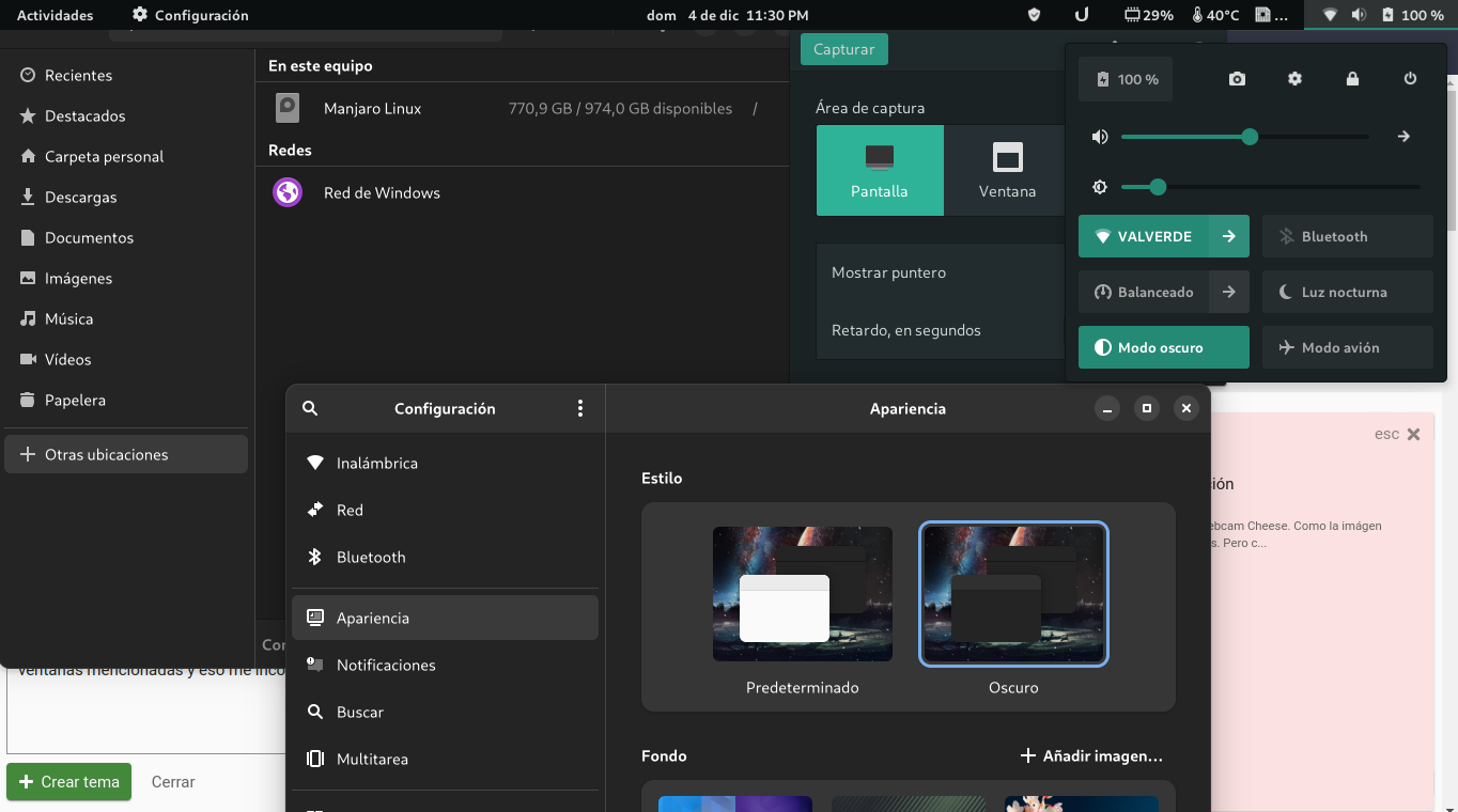

Hola buen día estaba modificando el tema en mi sistema a matcha dark sea y me percate que en la ventana de archivos y de configuraciones no se aplica el tema. Recuerdo que hace tiempo si se aplicaba bien el tema matcha el cual es muy bonito para mi, pero ahora no se aplica en las ventanas mencionadas y eso me incomoda :confused:
Así se ve muy bien
Pero las ventanas que menciono no tienen el aspecto que quiero como las otras
cual seria el problema?
