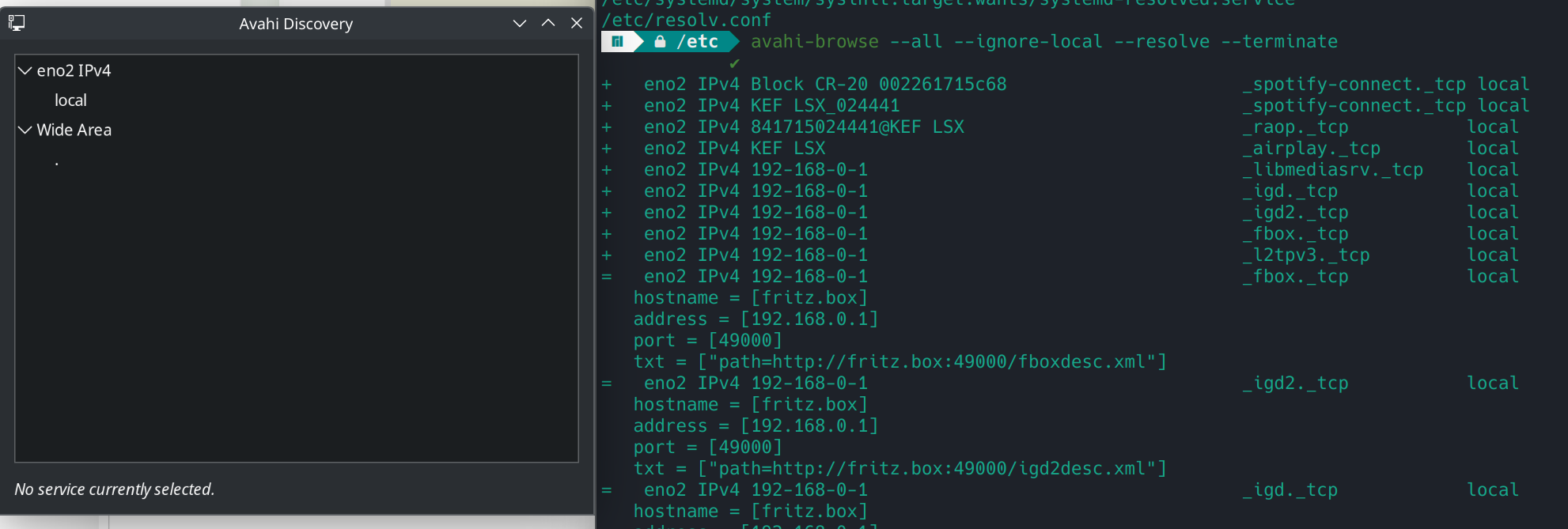

Bin darauf gestoßen weil ich in Dolphin keine smb shares mehr finde
Der avahi zeroconf Browser zeigt auch nichts an aber im Terminal

Die Fritzbox ist doch in deiner avahi-browse Ausgabe zu sehen. Da passt alles.
ja aber nur im Terminal, nicht in Dolphin und im avahi-zeroconf-browser

Dolphin findet aber trotzdem nichts und der Avahi Browser auch nicht

Der Avahi Zeroconf Browser Avahi Discovery zeigt noch nichts an.
Aber im Terminal funktioniert es
