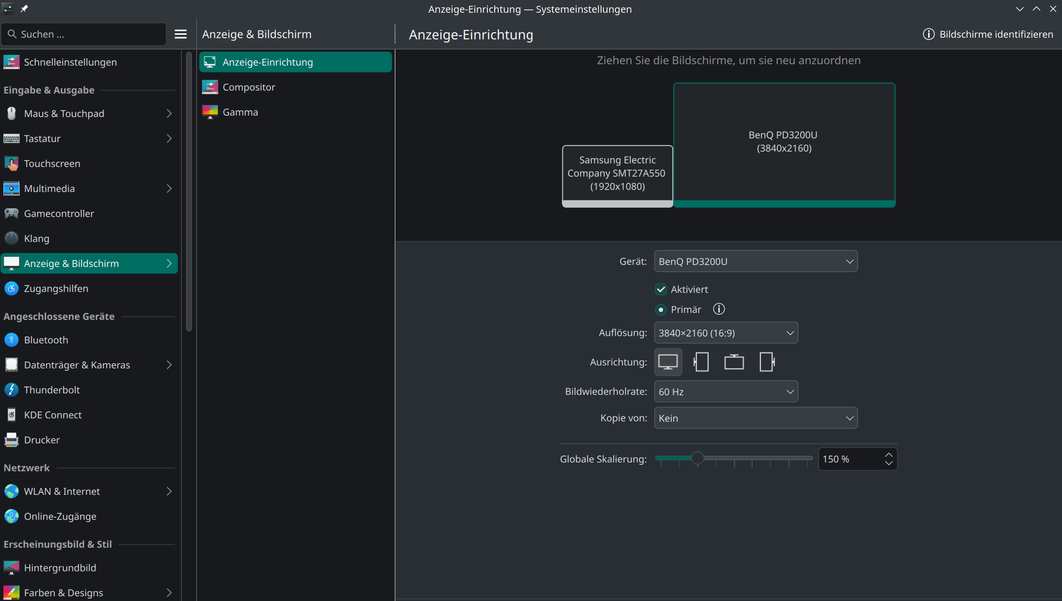

Beide Bildschirme?
Hast du das gesehen?
Schon mal im Bildschirm probiert umzustellen?

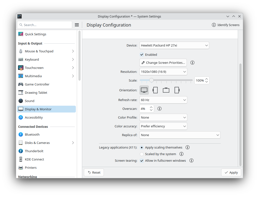

TLDR: Under your display configuration in System Settings, Make sure colour accuracy is set to “Prefer efficiency” instead of “Prefer color accuracy”
TLDR: Stellen Sie in den Systemeinstellungen Ihrer Anzeigekonfiguration sicher, dass die Farbgenauigkeit auf „Effizienz bevorzugen“ und nicht auf „Farbgenauigkeit bevorzugen“ eingestellt ist.

“Farbgenauigkeit auf „Effizienz bevorzugen“”
auch Googeln half mir da nicht weiter, wo könnte ich das finden ?
Ich dachte da an die Konfiguration jeweils im Bildschirm, nicht in den Plasmaeinstellungen. Kann auch anders heißen. Bin kein Plasma Nutzer, deswegen verweise ich da auf Links.
Ein Plasma-Nutzer wird dir besser helfen können, wenn es sich um eine Systemeinstellung handelt.

Wirklich? Hier ein Bild aus dem Netz:

Das Fenster sieht bei mir so aus,(X11)
wie es unter Wayland ausschaut, kann weiß ich nicht, ich kann nicht in die Systemeinstellungen unter Wayland, die flackernde Bildausgabe ich bei dem neueren und dem 12 Jahre altem Monitor gleich schlecht
