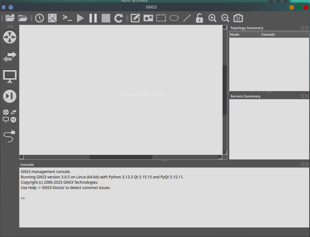

Cordial saludos, acabo de instalar gns3 por medio de los repositorios AUR, el inconveniente es que el apartado menu no aparce en el programa, esto es una limitante, si lo comparamos en otras distros incluso en linux aparece ese menu, sin el menu no puedo realizar la configuracion por ende queda inservible el gns3.

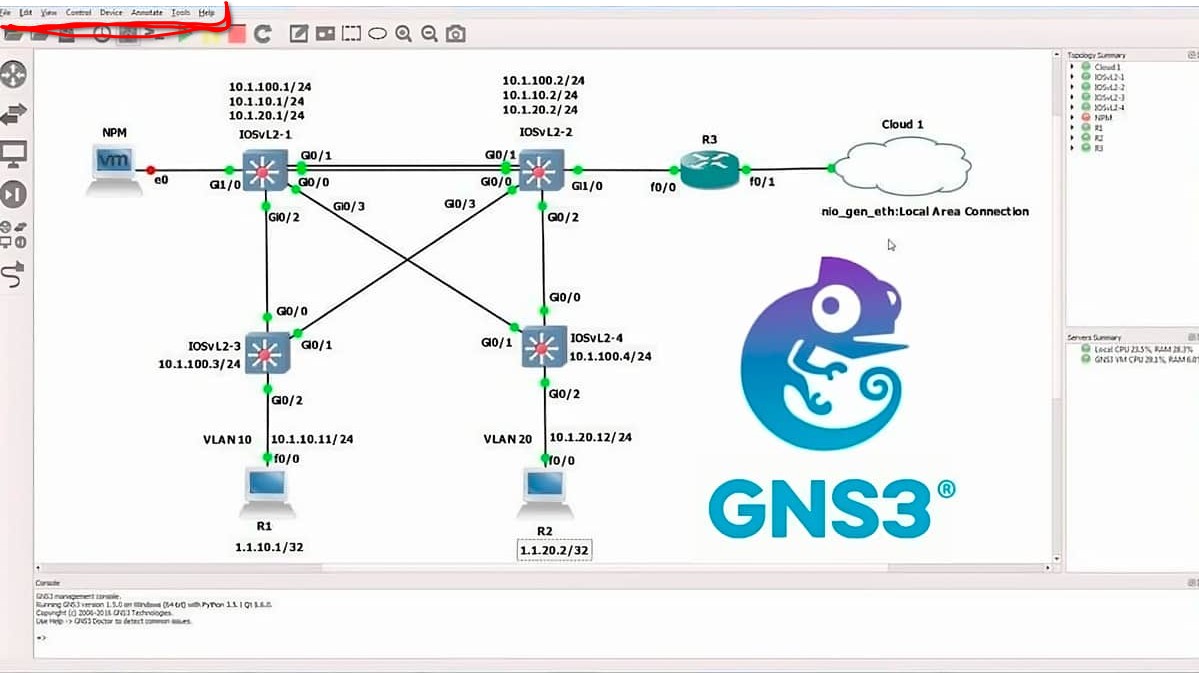

NOTA: dejare dos fotos una con el menu y la otra sin el menu
Summary
alguien sabra como solucionar el problema? gracuias espero pronta respuesta .

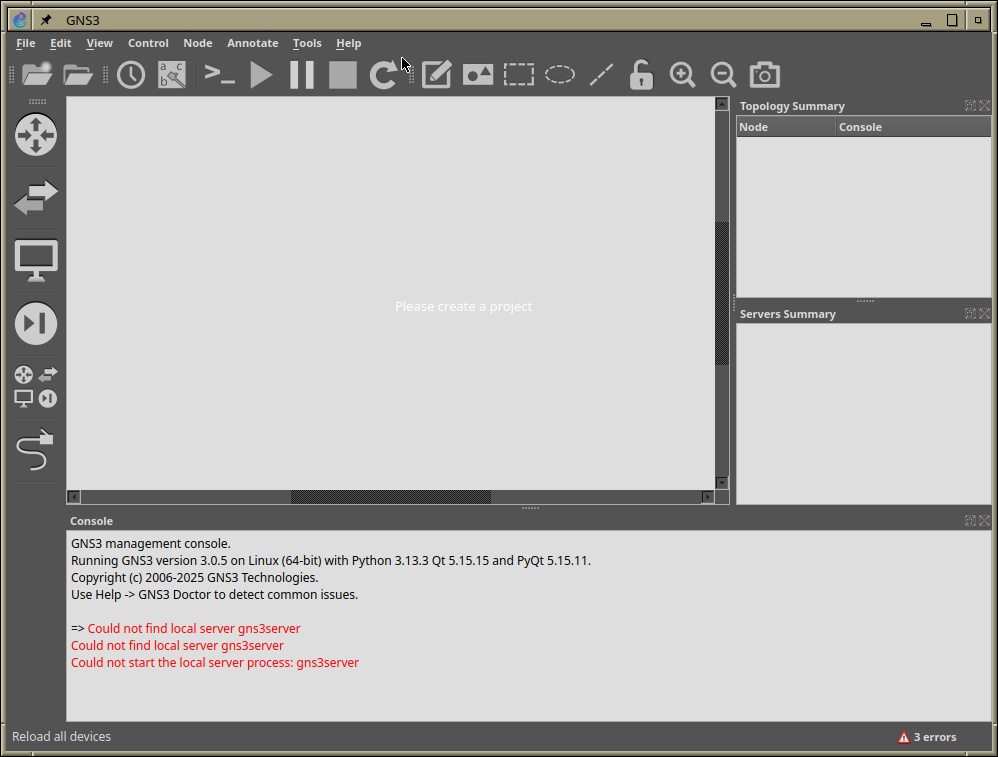

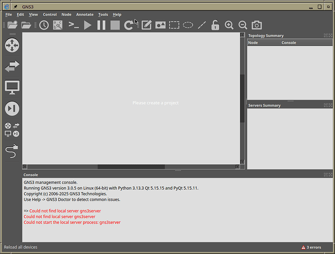

//EDIT: 2025-06-09T05:12:00Z
For the purpose of providing a meaningful comment I ran the following command
Traducción
Con el fin de proporcionar un comentario significativo, ejecuté el siguiente comando
pamac build gns3-gui
After the build I started the application using the launcher.
Traducción
Después de la compilación, inicié la aplicación usando el iniciador.
I cannot reproduce your issue (missing menu) as can be seen from the image
Traducción
No puedo reproducir tu problema (menú faltante) como se puede ver en la imagen
Proof of Concept - Prueba de concepto
Most possible cause is an incompatible theme.
Traducción
La causa más posible es un tema incompatible.
Or it could be an invalid configuration file
Traducción
O podría ser un archivo de configuración no válido
