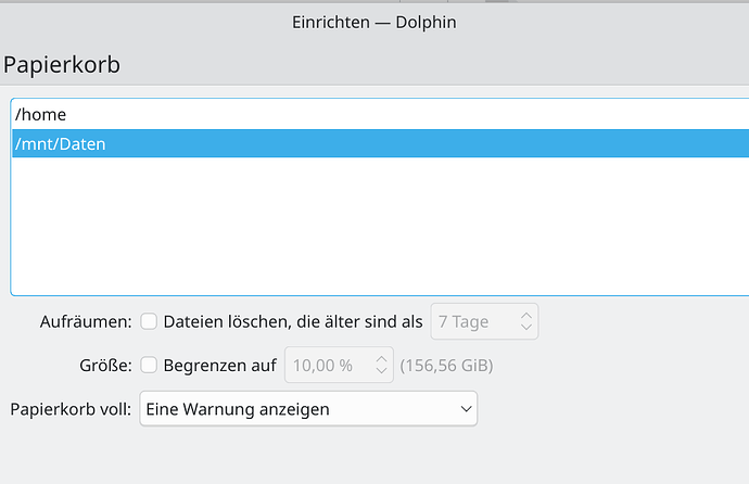

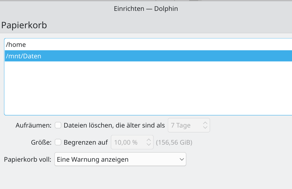

Wird wohl etwas Ähnliches wie das hier sein:
Hat was mit dem Papierkorb (Trash) zu tun. Dolphin scheint bei jedem Löschvorgang pro Datei die Größe des Papierkorbs zu prüfen. Man kann die Größe eben begrenzen. Das verlangsamt den Prozess, weil der Code ineffizient ist. Sollte man in den Einstellungen abstellen können, irgendwie.
Eine schelle Lösung wäre das Löschen des gesamten Trash via Terminal:
rm -rf ~/.local/share/Trash/
um alle “restlichen” oder “störenden” Dateien zu entfernen.
Den Befehl habe ich durchgeführt und auch die Begrenzung in den Einstellungen der Papierkorbs aufgehoben. Das Problem besteht weiterhin. Das komische ist nur, dass es vor dem letzten richtig großen Manjaro Update einwandfrei funktionierte und die Neuinstallation auch nichts gebracht hat.
