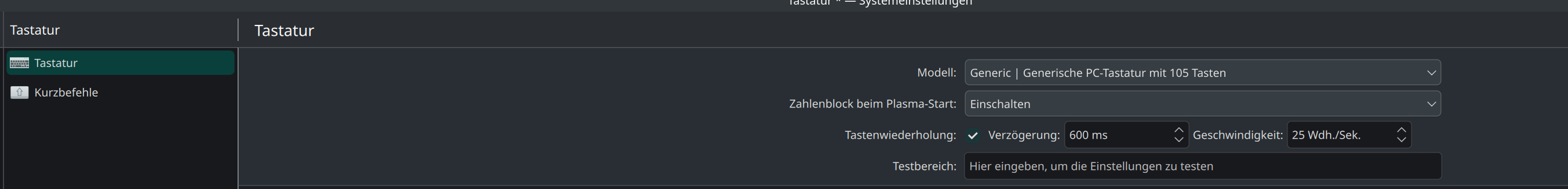

Grundsätzlich funktioniert die Tastatur in Verbindung mit Manjaro, aber aus igendeinem Grund ist der Nummernblock bei jedem Start deaktiviert, obwohl dieser in den Einstellungen aktiviert wurde. Hat hier evtl. noch jemand diese Tastatur und weiß was hier ggf. noch zusätzlich eingestellt werden muss?

Wäre das hier nicht die gesuchte Einstellung?
Dachte auch auch und habe es so eingestellt, aber bringen tut es nichts.
