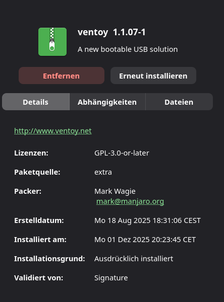

Good evening jetzt haperts daran ventoy auf den stick zu installieren. :person_shrugging:
Das ist ein bischen zu ungenau.
Woran hapert es denn?
ich hab leider keinen Dunst wie ich das jetzt auf den Stick installiere. Bin wie gesagt Laie.
Aber Du kannst lesen? :wink:
Was passiert denn, wenn Du Ventoy startest?
ich habs auf dem Rechner aber da gibts kein Bedienfeld auf Stick installieren oder sowas.
… einen Moment - ich installier es gerade
um zu sehen, was Du auch sehen solltest
KDE/Plasma?
Xfce4?
Gnome?
es sollte keinen Unterschied machen.
Gnome…
egal
Du wählst unter “Device” Deinen USB Stick aus - der sollte bereits vorausgewählt sein, wenn er angesöpselt ist.
Dann wählst Du “Install” → unten links
Alles was da bis jetzt drauf ist wird verloren gehen - sichere es vorher wenn Du es brauchst.
wo könnte das das device sein?
