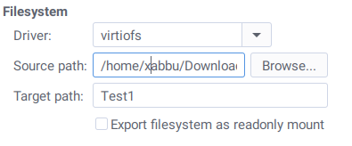

Da wäre ich vorsichtig, das ist unter Windows kein Pfad sondern, falls du VirtIOFS nimmst, nur ein Name. Bei dem alten P9 ist es ähnlich.

Screenshot_2025-01-10_14-33-53
Screenshot_2025-01-10_14-34-19

So habe ich es eingeben
