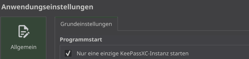

KeePassXC 2.7.11 - Tastenkürzel für globles Auto-Type fehlt komplett

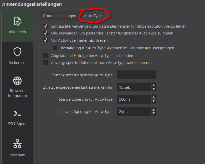

Seit dem letzten Update auf KeePassXC 2.7.11 gibt es keine Möglichkeit mehr ein Tastenkürzel für globales Auto-Type zu vergeben, da die komplette Rubrik fehlt.
So sollte es eigentlich aussehen (Screenshot stmmt aus Windows) und so sah es auch vor dem Update unter Manjaro aus.
….und so sieht es aktuell aus
Wie schaut es da bei euch aus?

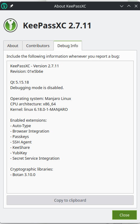

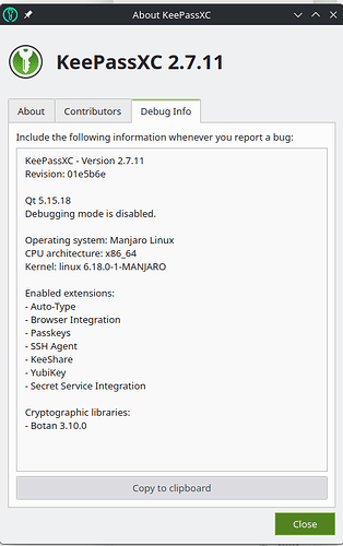

hi, hilft dir vielleicht nicht direkt, aber ich kann das so nicht bestätigen. Ich nutze das aktuelle Manjaro KDE vom 8.12 mit Wayland und KeePassXC 2.7.11 und bei mir wird der Tab angezeigt. Hast du KeePassXC per pacman installiert oder via Flatpak? btw: du darfst uns auch mehr infos zu deinem system sagen.

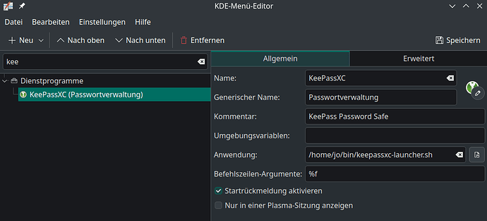

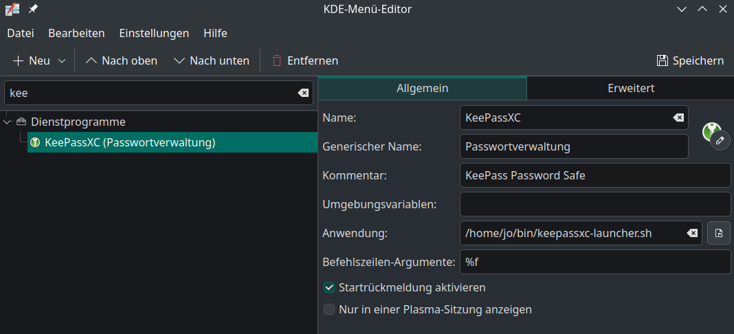

wenn das funktioniert, in dein KDE Menü einbauen:
Vielen Dank dafür, werde ich die mal testen :partying_face: :slightly_smiling_face: :+1:
Habe es jetzt so eingerichtet und es läuft 1A :partying_face:
