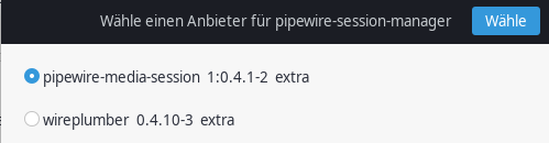

Kann mein Manjaro nicht aktualisieren. Pipewire Pulseaudio Problem
Wenn ich mit der Systemaktualisierung starte bekomme ich jetzt zwei Möglichkeiten, die ich auswählen darf. Beide führen zur selben Fehlermeldung und die Aktualisierung wird nicht gestartet. Hier sind meine Screenshots.

run update again
and choose the wireplumber
Habe ich im Terminal eingegeben und die Frage mit ja beantwortet
In der Aktualisierungsverwaltung wireplumber angegeben. Fehlermeldung mit pulseaudio ist immer noch da.

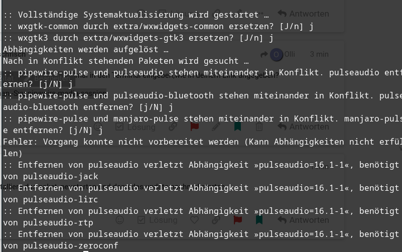

Fehlermeldung:
Kann Abhängigkeiten nicht erfüllen:
  • das Entfernen von pulseaudio verletzt Abhängigkeit ‘pulseaudio=16.1-1’ benötigt von pulseaudio-jack
Das heißt, das darf ich nochmal in den Terminal eingeben,wie in deinem Link angegeben?
pacman -Syu pipewire-media-session
ja installiere das paket, neustarten und dann das update nochmal starten.
Fehlermeldung ist immer noch da.
also ich habe den pipwire Befehl im Terminal eingegeben. Alle fragen mit ja beantwortet(siehe Screenshot) und Rechner runtergefahren.
entferne alle:
sudo pacman -R pulseaudio-jack pulseaudio-lirc pulseaudio-rtp pulseaudio-zeroconf

sudo pacman -R manjaro-pulse pulseaudio-jack pulseaudio-lirc pulseaudio-rtp pulseaudio-zeroconf

ok, habe ich eingegeben, dann folgende Meldung:
[max@max-pc ~]$ sudo pacman -R pulseaudio-jack pulseaudio-lirc pulseaudio-rtp pulseaudio-zeroconf
[sudo] Passwort für max:
Abhängigkeiten werden geprüft …
Fehler: Vorgang konnte nicht vorbereitet werden (Kann Abhängigkeiten nicht erfüllen)
:: Entfernen von pulseaudio-zeroconf verletzt Abhängigkeit »pulseaudio-zeroconf«, benötigt von manjaro-pulse
pamac remove manjaro-pulse

Aktulalisierungsverwaltung nach wireplumber auswahl: Meldung
- das Entfernen von pulseaudio verletzt Abhängigkeit 'pulseaudio=16.1-1' benötigt von pulseaudio-jack

manjaro-pulse is nur eine Gruppe von Paketen. Du musst alle Pakete entfernen, die stören “davon abhängen” und dann die Gruppe manjaro-pipewire installieren. Das ist der Weg, den hier alle versuchen.
Leider funktioniert der Wechsel hier bei dir nicht reibungslos aus unbekannten Gründen.

i gave you command above to remove them all:
