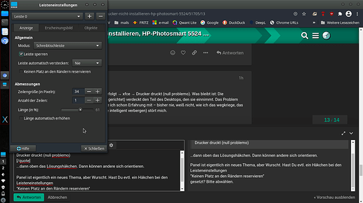

habe erstmal Deinen Rat befolgt → xfce → Drucker druckt (null problemo). Was bleibt ist: Die Schreibtischleiste (links eingerichtet) verdeckt den Teil des Desktops, den sie einnimmt. Das Problem hatte ich mit xfce – da habe ich schon Erfahrung mit – bisher nie, weiß nicht, wie ich das wegkriege, das hinundher Gewackel (Leiste intelligent verbergen) stört mich.
Was mach’ ich falsch?
Beste Grüße
Helmut
…dann oben das Lösungshäkchen. Dann können andere sich orientieren.
Panel ist eigentlich ein neues Thema, aber Wurscht. Hast Du evtl. ein Häkchen bei den Leisteneinstellungen
“Keinen Platz an den Rändern reservieren”
gesetzt? Bitte abwählen.
Beides erledigt.
Danke!
