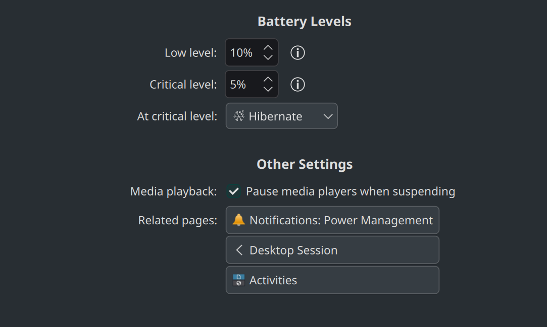

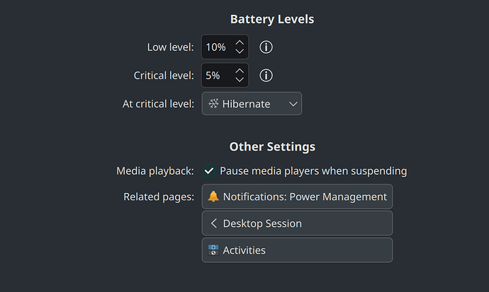

Buenas, soy usuario de manjaro desde mas de 1 año pero nunca me vi en la necesidad de registrarme en el foro, y como dice el título, las opciones de limite o umbral de carga de batería en las opciones de energía de Plasma ya no están.

Ya investigando un poco mas me he estado dando cuenta que parece ser un problema de Plasma.
journalctl -p 3..4 | grep -i bat
mar 11 22:23:03 asusrog org_kde_powerdevil[1347]: org.kde.powerdevil: org.kde.powerdevil.chargethresholdhelper.getconservationmode failed "Battery conservation mode is not supported"

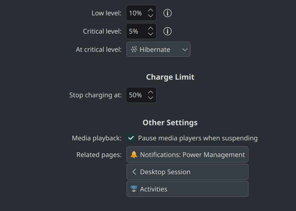

Bueno, me autorespondo :sweat_smile:
Al final instalé el kernel 6.6 y tengo de vuelta los umbrales.
Si tienen este problema, no usen el kernel 6.12.
