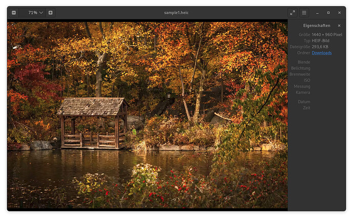

Ich verwende Gnome
Also echt mal - 'ne noch kürzere und nichtssagendere Antwort kann ich mir gerade nicht ausdenken.
… ein Teil MEINER Antwort wäre ja gewesen, ob es denn damit (mit gwenview) nun geht oder immer noch nicht …
Wenn Du - nur zum Beispiel - gwenview installierst
dann brauchst Du jede Menge KDE/QT/Plasma Abhängigkeiten
die Du aber schon hast, da Du ja XNviewMP und Koko schon installiert hast.
Das macht unter Gnome nicht viel Sinn, ist aber an diesem Punkt auch schon egal - die Abhängigkeiten sind ja eh schon da.
Meine default Gnome Installation kann die .heic / .heif Bilder tatsächlich auch nicht anzeigen.
Der leicht installierte Bildbetrachter ristretto aber schon
ebenso wie das Gnome Programm eog, was ebenso leicht installiert ist.
Und danach funktioniert auch der in Gnome vorinstallierte Bildbetrachter auf einmal.
… gerade eben getestet.
