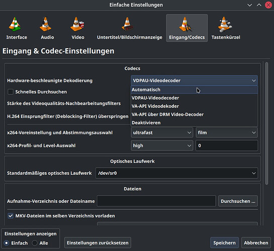

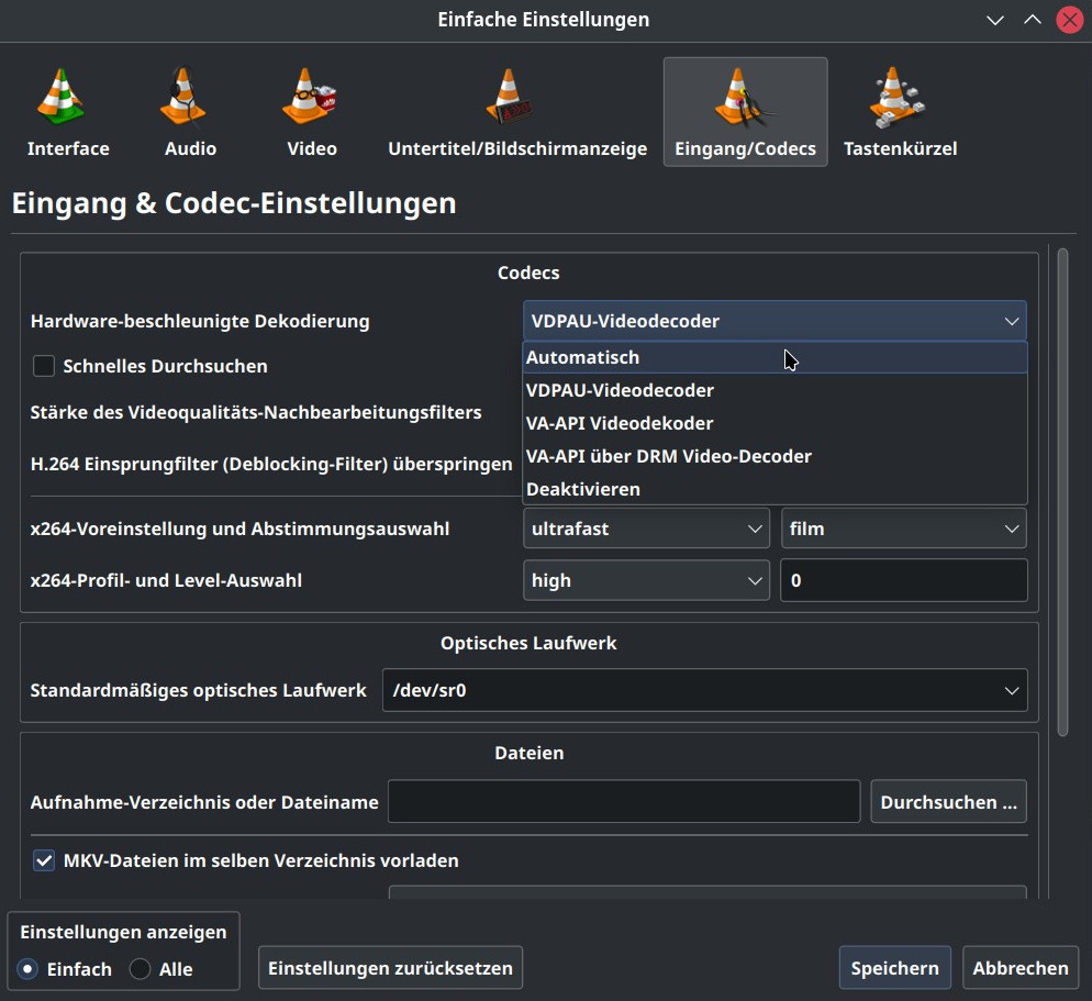

mein VLC-Player scheint die Dekodierung von DVB-C mittels CPU zu vorzunehmen, was dazu führt, dass mein Laptop dabei schnell warm und laut wird. In den Eingang- & Codec-Einstellungen habe ich unter Hardware-beschleunigte Dekodierung diese Optionen zur Auswahl:

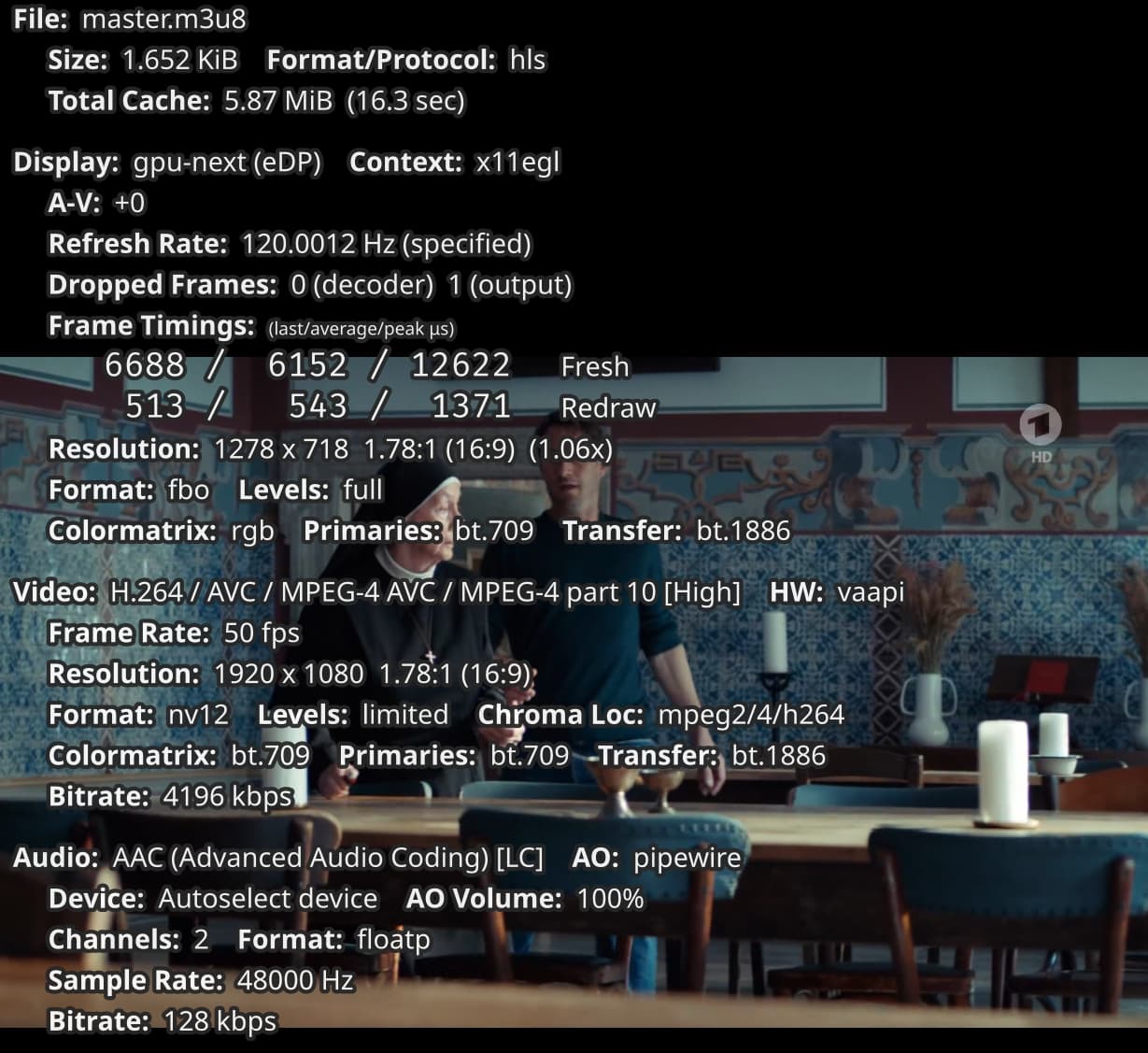

Es muss schon irgendwie an der FritzBox bzw. DVB-C liegen. Einfach den offiziellen ARD-Link nehmen und via VLC streamen klappt wunderbar, ohne Fehlermeldung und Lüfterpusten:
[000070c36c5afcb0] adaptive demux: Changing stream format Unknown -> WebVTT
[000070c36c5afcb0] adaptive demux: Ending demuxer stream. [needrestart]
[000070c36c5afcb0] adaptive demux: Changing stream format Unknown -> Packed AAC
[000070c350242d00] mpeg4audio demux packetizer: AAC channels: 2 samplerate: 48000
[000070c36c5afcb0] adaptive demux: Changing stream format Unknown -> TS
[000070c36c602ed0] avcodec decoder: Using Intel i965 driver for Intel(R) Coffee Lake - 2.4.1 for hardware decoding
Mit der Nvidia-GPU allerdings:
[00007144805afcb0] adaptive demux: Changing stream format Unknown -> WebVTT
[00007144805afcb0] adaptive demux: Ending demuxer stream. [needrestart]
[00007144805afcb0] adaptive demux: Changing stream format Unknown -> Packed AAC
[0000714464030ec0] mpeg4audio demux packetizer: AAC channels: 2 samplerate: 48000
[00007144805afcb0] adaptive demux: Changing stream format Unknown -> TS
[000071444c05ad20] main video output error: video output creation failed
[0000714480602ed0] main decoder error: failed to create video output
Failed to open VDPAU backend libvdpau_va_gl.so: Kann die Shared-Object-Datei nicht öffnen: Datei oder Verzeichnis nicht gefunden
Aber auch hier bleiben die Lüfter ruhig. Problem scheint nur aufzutreten, wenn das Ganze über die FritzBox läuft.
