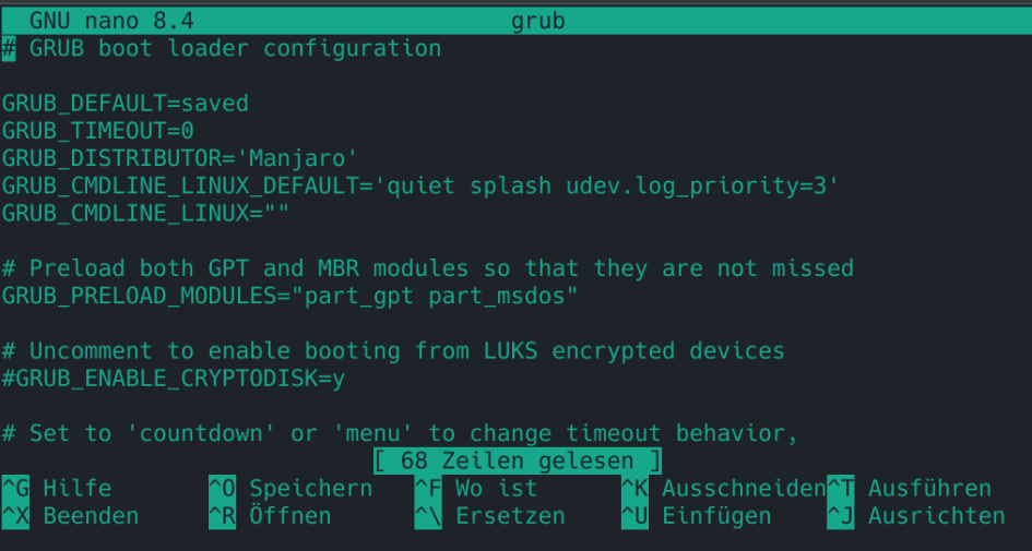

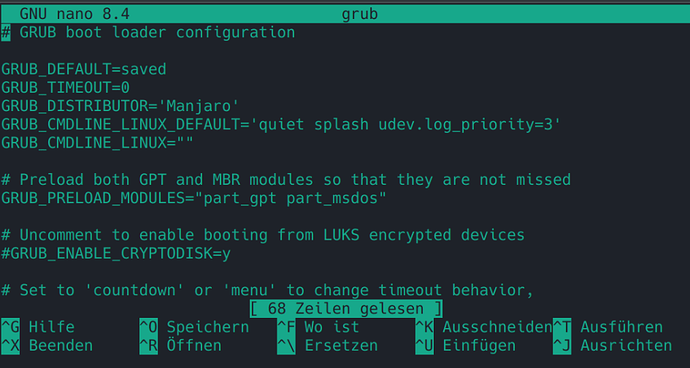

GRUB wird trotz GRUB_TIMEOUT=0 bei jedem Bootvorgang angezeigt
Ich habe den Timeout auf 0 angepasst und anschließend gespeichert sowie sudo update-grub ausgeführt und Manjaro anschließend neu gestartet.
Irgendwie interessiert das Manjaro aber herzlich wenig und GRUB wird bei jedem Start erneut angezeigt und der Timer läuft mit 10 Sekunden los.
Habe ich hier irgendwas falsch eingestellt oder muss noch an anderer Stelle eine Einstellung erfolgen?
