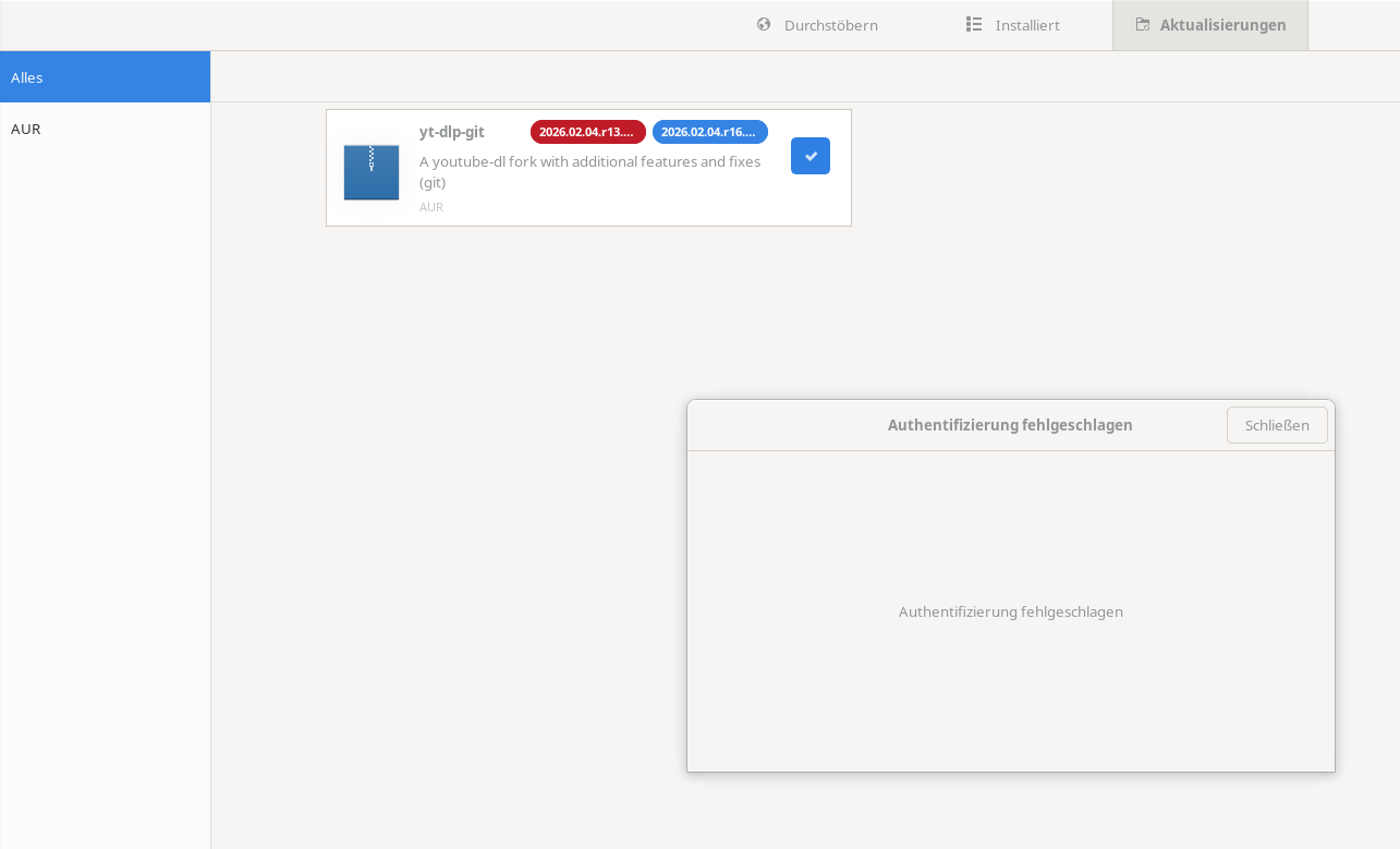

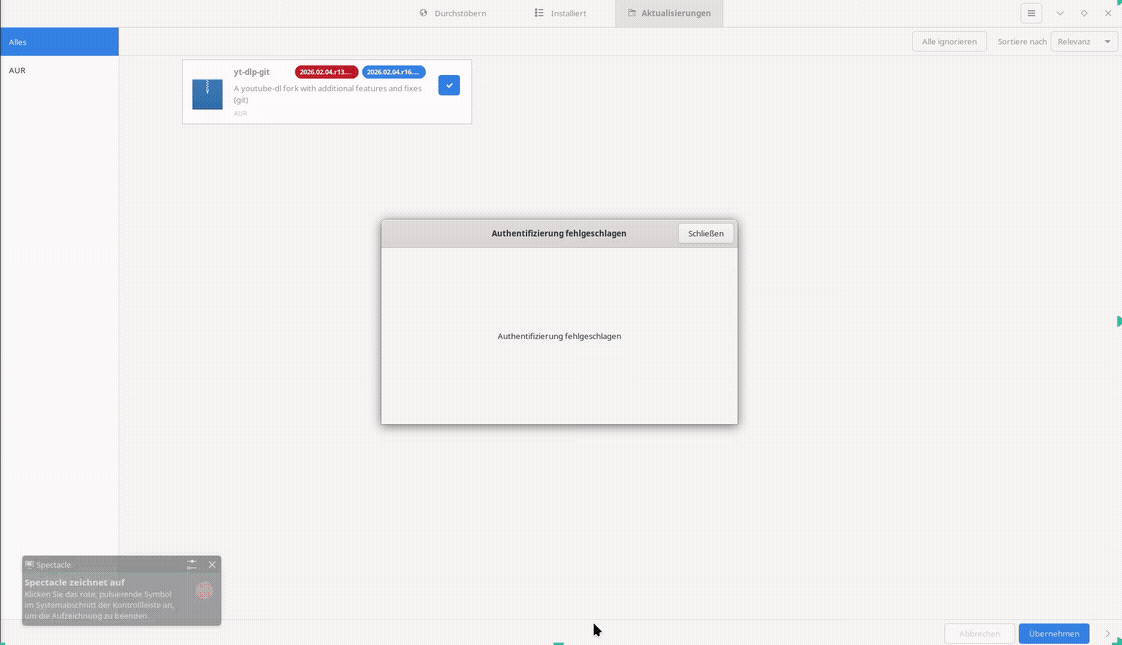

Wenn ich die Pamac-GUI aufrufe z.B. ein Update durchführen möchte, poppt ein Dialogfenster 2 mal kurz auf - mit roter Box darin - aber das ist so schnell wieder weg, dass man nicht erkennen kann was darin steht.
Dann Freeze des Pacman für ca. 20 Sekunden… dann erscheint nochmal ein Dialog: Authentifizierung Fehlgeschlagen":
pamac_auth-bug2
