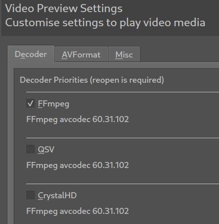

Der interne Mediaplayer von digiKam gibt die Videos deutlich kräftiger wieder, als der SMPlayer oder VLC-Player.
Weiß jemand, wie oder wo man das richtig einstellt?
Hier meine Einstellungen in digiKam:
