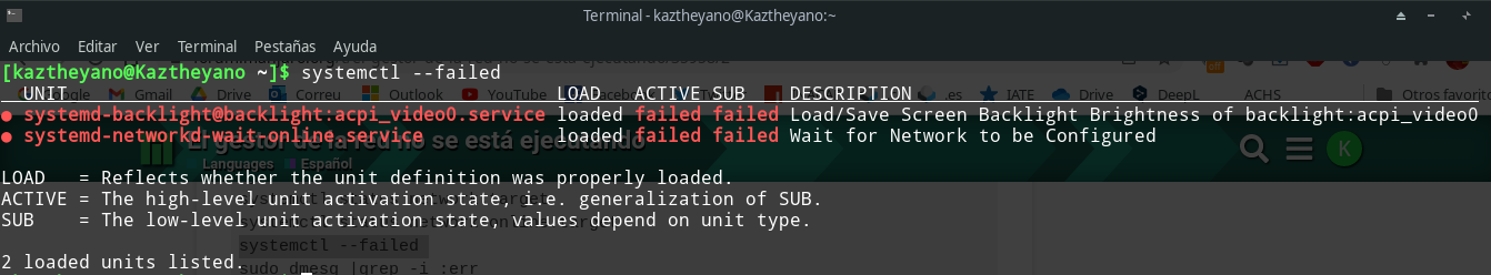

9na imagen, con este código (journalctl -b 0)
10ma imagen:
Me pusiste esto y no lo encontré o no lo supe interpretar:
hasta ahí toda la información que me pediste:
Ahora, te preguntarás, ¿porqué me pude conectar a internet?,
porque investigando por “Google”, me encontré con este código: “sudo systemctl restart NetworkManager.service” y me pude conectar, pero cada vez que reinicio me sale el mensaje ese que dice “El Gestor de red no se está ejecutando”, copio el código y se conecta, sin embargo es molesto.
Muchas gracias por tu ayuda, saludos.
Prueba systemctl status systemd-networkd-wait-online.service a ver que razones de fallo te da.
Pd: lo de systemsettings es porque creia que tenias kde.

La verdad no se que puede ser; parece como si no detectase la red al arrancar.
Lo unico que se me ocurre es algo que me ha pasado a veces, tras una gran actualizacion algun servicio da error porque si.
la forma que tengo de solucionarlo es arrancar normal mandar arrancar dicho servicio y reiniciar el sistema; y la mayoria de las veces suena la flauta y no vuelve a dar problemas. En tu caso arrancaria normal, iniciaria la red con sudo systemctl restart NetworkManager.service y despues haria sudo systemctl start systemd-networkd-wait-online.service haber si suena la flauta; en caso afirmativo, reiniciar y rezar.
Otra cosa no se me ocurre por ahora. haber si hay suerte.
En caso de que fallase habria que mirar con un “cat” el archivo “.service” haber que comando ejecuta, ejecutar dicho comando en consola y mirar si da un error especifico aparte del de tiempo de espera agotado. Suerte.

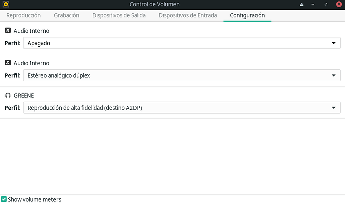

Resulta que juego en una página que se llama Ludoteka http://www.ludoteka.com/juegos.html, pero el sonido no quiere salir, he tratado por todo los medios, pero no sale, pegaré unas imágenes, para ir dando pistas. un abrazo.
Primero, tengo un Lenovo Ideapad 330-15AST y el sonido no sale, pero en mi otro ordenador salía, pero en este no.
Segundo, mi micrófono interno no lo detecta, he probado poniendo lo de Estéreo analógico dúplex, pero nada.
he puesto todos los drivers , cuando ejecuto java y entro a esta página, el sonido que hace cuando es tu turno, no suena, esta es la página:
Esto es lo que hago para ver si sale el sonido, pero no pasa nada:
Si el problema es solo con esa pagina posiblemente el problema este en los plugins del navegador o la configuracion del navegador para ese sitio (permisos web).
Mira en el navegador que permisos tiene para ese sitio especifico o prueba otros navegadores para ver si hay suerte.
