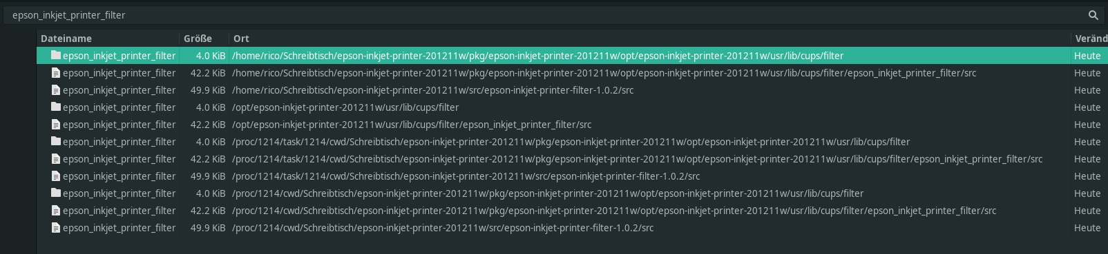

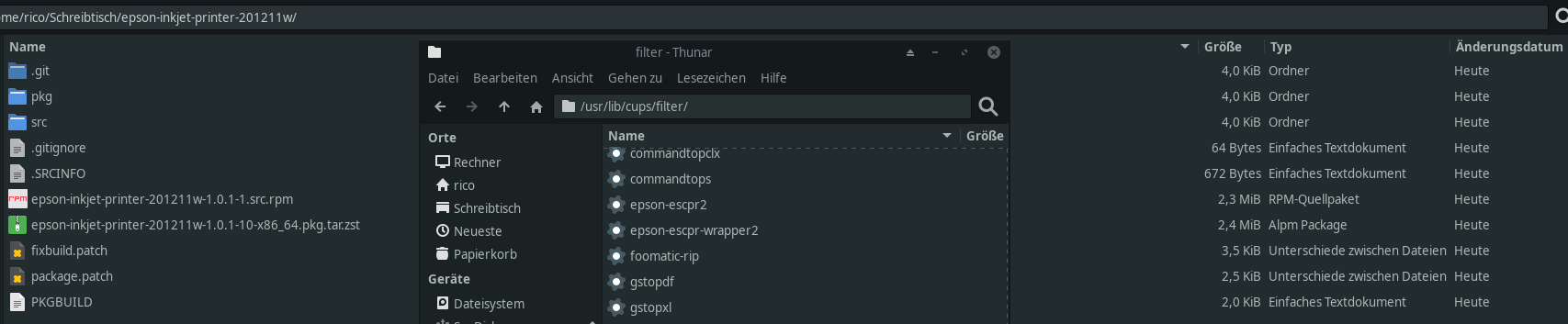

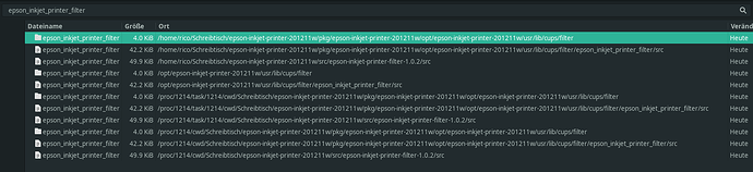

Das sollte es sein:
sudo cp -f /opt/epson-inkjet-printer-201211w/usr/lib/cups/filter/epson_inkjet_printer_filter/src/epson_inkjet_printer_filter /usr/lib/cups/filter/epson_inkjet_printer_filter
Hab es mal eben installiert. Dann findet CUPS die Datei.
Oh - da ist die Datei … :slightly_smiling_face:
Einwandfrei!
Ich hatte das auch alles da und gebaut, hatte das aber nicht gesehen.
Vielen Dank liebe Leute, ich kann jetzt drucken.
