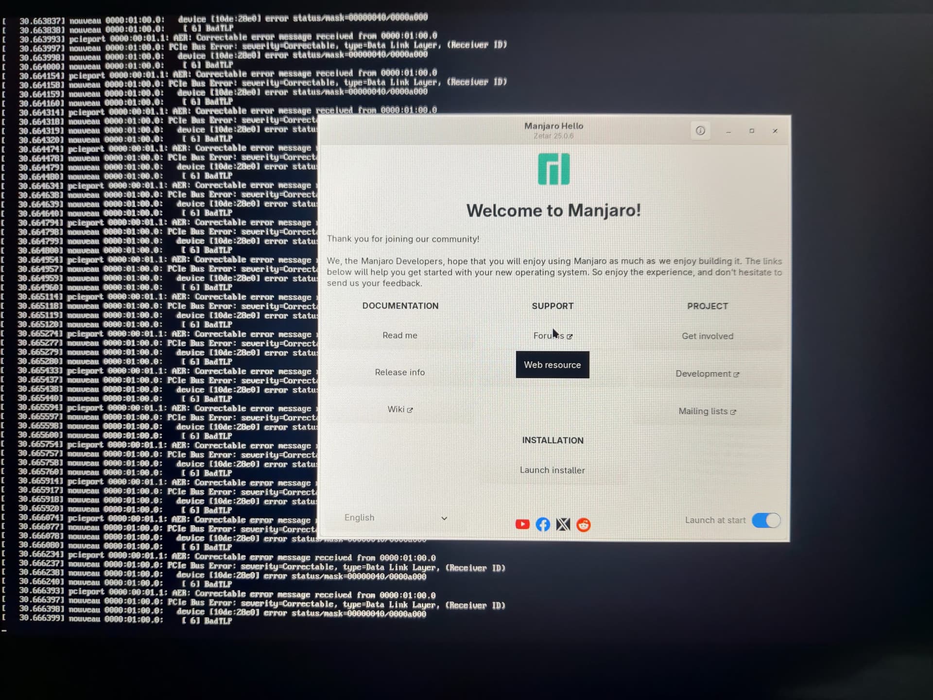

Hola, tengo un equipo ASUS TUF Gaming A15 FA507NVR-LP070 AMD Ryzen 7 7435HS/ 1TB SSD/ RTX 4060.
Ayer al actualizar Manjaro y reiniciar aparecía la pantalla en negro y no hacía nada. Al hacer Ctrl+Alt+F3 aparece lo siguiente:
La primera idea fue arrancar con un USBlive para acceder a la consola con chroot pero tampoco me deja con el USBlive:
El USBlive inicia y me deja llegar hasta aquí, pero no aparece el escritorio de Manjaro. No me deja ni lanzar el instalador y no puedo acceder a la consola, por eso estoy usando Screenshots y posteando desde otro ordenador. El USBlive lo he probado en otro ordenador y funciona correctamente.
Parece que el error está en bucle y no me deja hacer nada mas.
Por favor, alguna experiencia o idea de como puedo solucionarlo y recuperar mi equipo.
Gracias!!

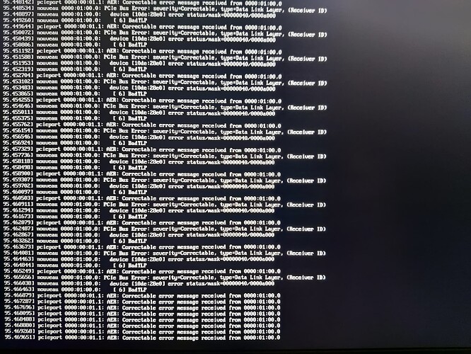

Hola, primero gracias por las ideas.
He actualizado la BIOS, pero no encuentro la opción en el menu para desactivar ASPM.
Con la tecla shift apretada repetidamente, puedo acceder al grub.

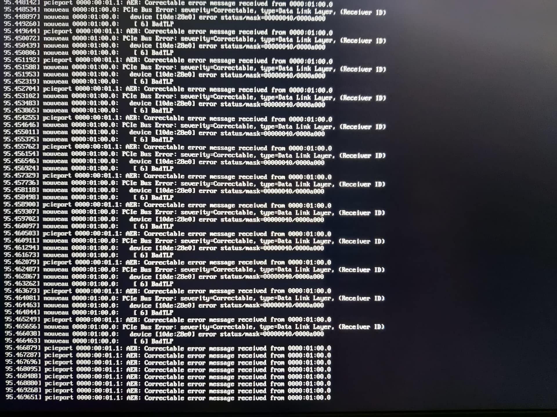

Aquí he probado con pci=nommconf y con tambien pcie_aspm=off.
La pantalla se queda negra y Linux no arranca, pero con Ctrl+Alt+F3 aparece la terminal.
He buscado mas información del mensaje del problema. El device 10de:28e0 corresponde a la tarjeta gráfica de NVIDIA.
Ahora no se como seguir para arrancar Manjaro en modo normal.
Necesito usar los drivers propios de nvidia? o mejor los libres?
Alguna idea?
