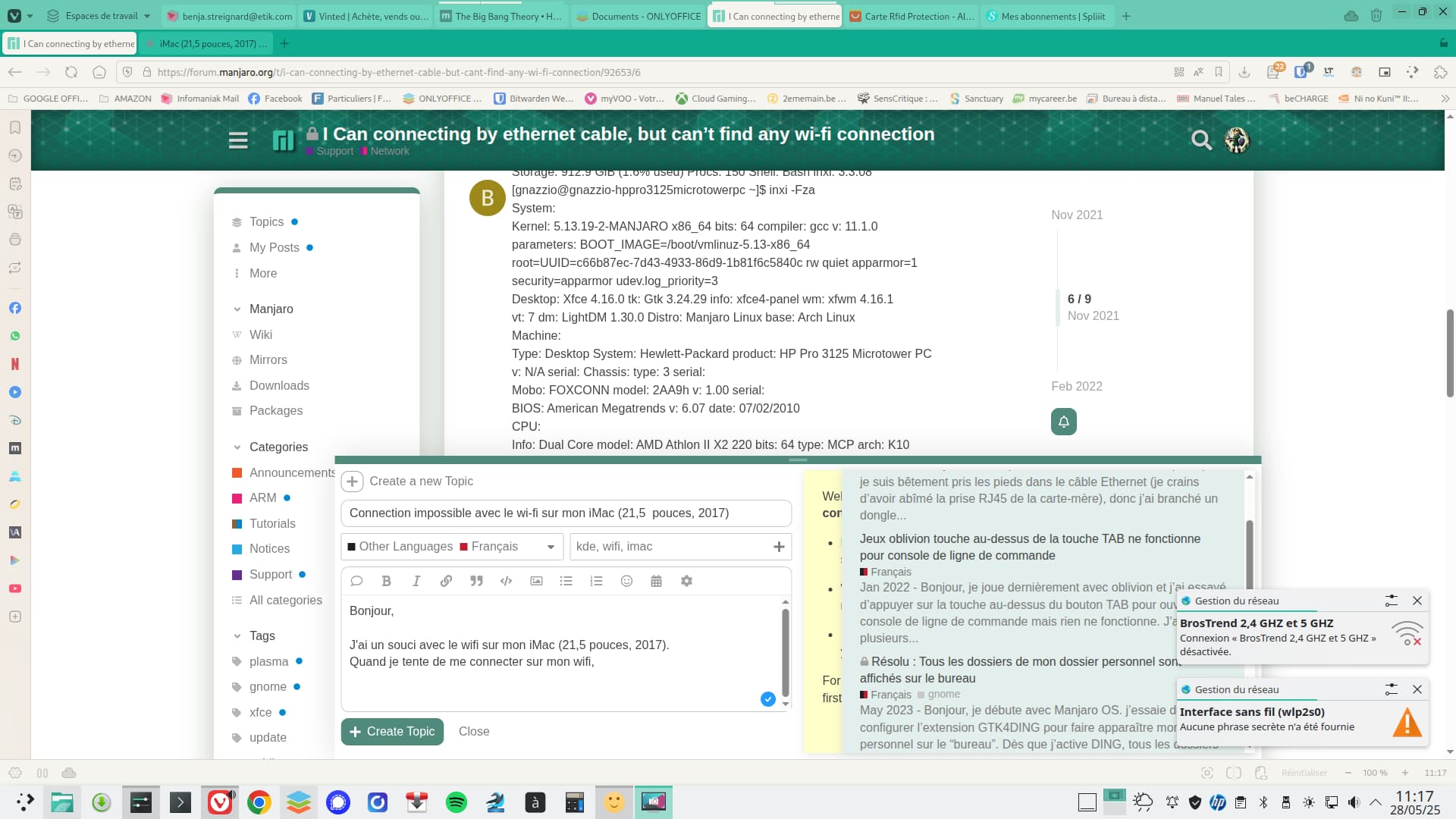

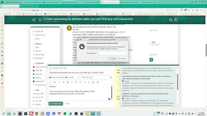

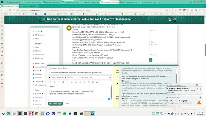

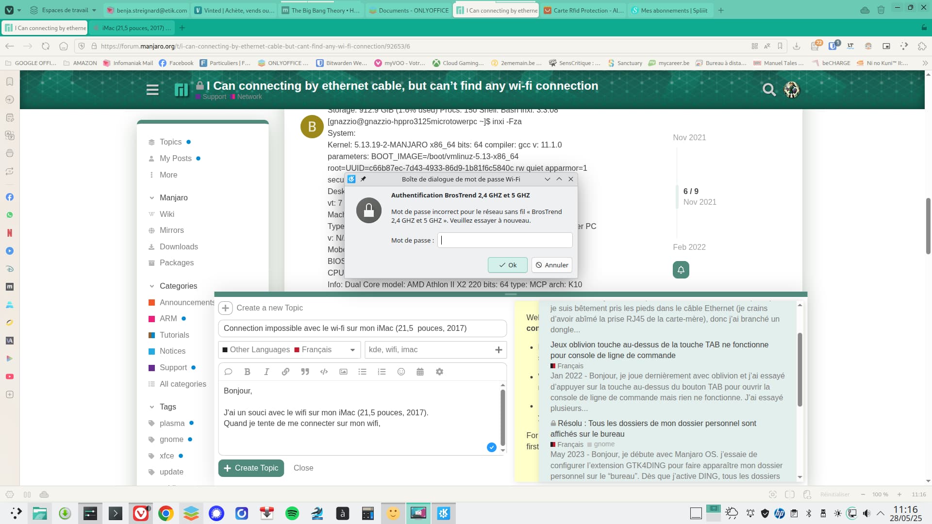

Et les captures d’écran de d’abord quand je mets le mot de passe, et puis quand je clique sur “annulation”

Vous venez de divulguer votre mot de passe.
La réponse indique qu’il manque quelque chose concernant la gestion des clés.
Veuillez ne pas publier de captures d’écran.
please delete your picture with your password ! This is a very bad idea, keep in mind never to publish passwords.
