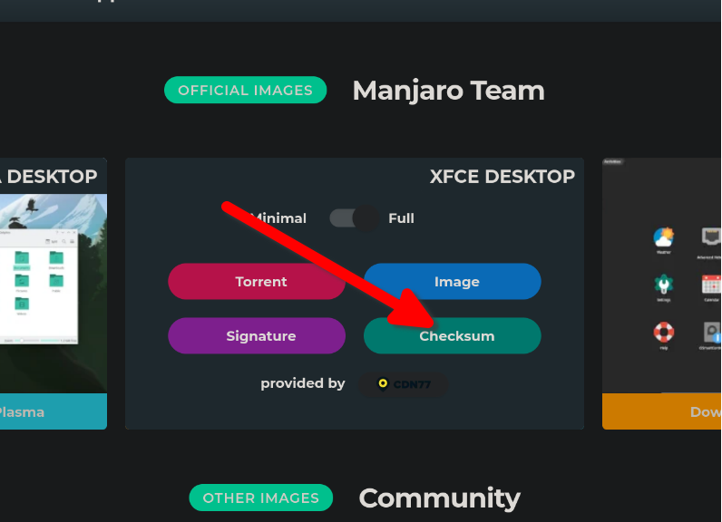

Hallo @TriMoon
genau dort, wo Du es mit den Screenshots zeigst, habe ich das ISO und die Checksum heruntergeladen. Wenn ich dann das ins Terminal eingebe, bekomme ich eine ganz andere Zahl:

Sie haben den Parameter -c vergessen :wink:
Ok, sieht schon besser aus. Wenn ich das eingebe, erhalte ich ein OK.
