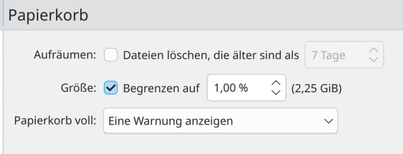

Ich habe 2 Festplatten. Eine fürs System ein für Daten. Löschung auf dem System gehen in den Papierkorb, Löschungen auf der Datenfestplatte bekommen die Fehlermeldung.
Ich benutze KDE Plasma:
Was muss ich ändern?
