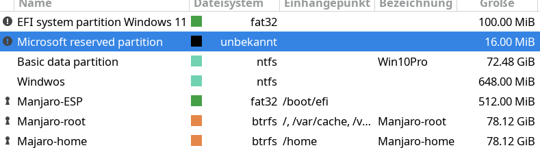

Oh je, ich dachte die Dinger heißen Partitionen. So schaut’s bei mir aus:
Beim Installieren habe ich für Manjaro 3 Partitionen gebildet.
Du hättest deine Infos besser gleich rausrücken sollen.
  • Du hast 2 getrennte volumes (nicht standard)
  • mit zumindest 4 Subvolumes
  • Du musst scrub 2x starten (1x / und 1x /home )
Individuell passende Antworten gibts halt nur wenn man infos rausrückt !
Ach, Du musst ja nicht hellsehen können. Ich ging davon aus, dass meine Installation die “normale” ist.
