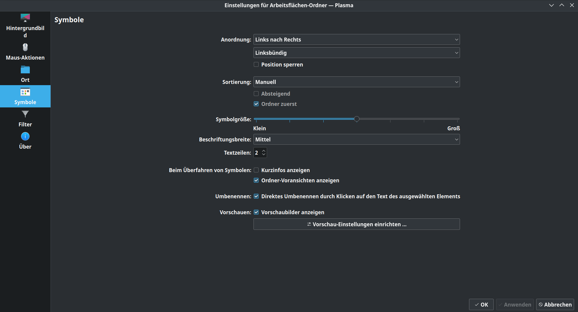

Mit Theme wechseln probiert?
In den Arbeitsflächeneinstellungen gibt es unter Symbole die Möglichkeit auszuwählen, ob Auswahlmarkierungen angezeigt werden sollen oder nicht.
Ja, ändert leider nichts.
Das finde ich irgendwie nicht. Meinst du hier?
genau, Vorschauen hier mal deaktivieren.
Leider auch kein Erfolg. Habe vorhin mal auf den LTS-Kernel gewechselt und mein Dock auf dem Desktop deaktiviert, aber hilft auch nicht.
