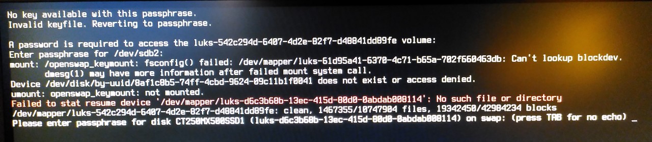

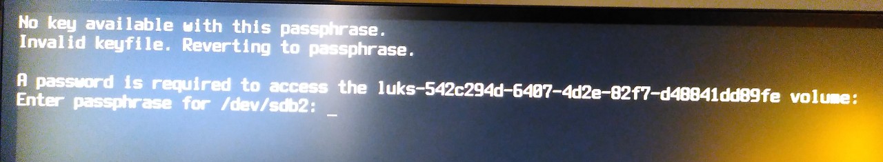

Nach dem Eingeben der Passphrase bei PC-Start kommt jetzt folgene Meldung:
https://lquattro.de/Files/invalid_keyfile.jpg
Danach geht es weiter mit der Meldung:
https://lquattro.de/Files/wrong_uuid.jpg
Auch hier geht es dann nach Eingabe der Passphrase weiter bis zum funktionierenden System.
Die beiden im Bild monierten luks-uuids gehören zu sdb2 als root partition und sdb3 der Swap Partition des alten Systems aus dem Timishift Restore.
